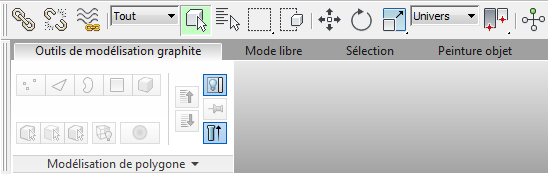

    기본적으로 그래파이트 모델링 도구 리본의 최소화된 버전이 주 도구 모음 바로 아래에 표시됩니다.
    주: 이전 3ds Max 작업 세션에서 리본을 사용자 정의한 경우 사용 중인 워크스테이션의 리본이 다르게 표시될 수 있습니다. 이 자습서에서는 기본 구성을 사용한다고 가정합니다.
  2. 전체 리본이 표시될 때까지 확장/최소화 아이콘을 몇 번 클릭합니다.
    장면에 다각형 모델이 없으므로 다각형 모델링 탭의 도구는 비활성화됩니다.

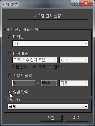

  3. 사용자 정의 메뉴에서 단위 설정을 선택하고 단위 설정 대화상자 표시 단위 배율 조정 그룹에서 일반 단위가 선택되어 있는지 확인합니다.

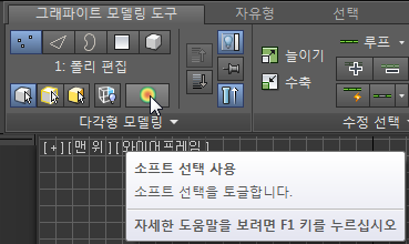

  1. 리본 다각형 모델링 패널에서 (소프트 선택)을 클릭하여 켭니다.
    기본적으로 3ds Max에서는 소프트 선택 컨트롤이 컴팩트한 도구 모음으로 표시됩니다.
  2. 다음 중 하나를 수행하여 리본에 소프트 선택 컨트롤을 추가합니다.
    • 도구 모음을 리본의 빈 영역으로 드래그합니다.
    • 마우스를 도구 모음의 오른쪽 끝 근처로 이동합니다. 추가 컨트롤이 나타나면 리본으로 패널 복귀를 선택합니다.
