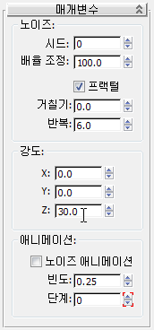

  4. 수정자 리스트 드롭다운 메뉴를 클릭하고 노이즈 수정자를 선택합니다.
  5. 노이즈 그룹에서 프랙털을 켠 다음 강도 그룹에서 X, Y 및 Z를 30.0으로 설정합니다.
    바위 모양이 되었지만 더 평평하게 만들 수 있습니다.

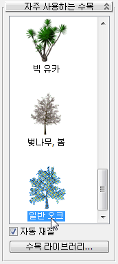

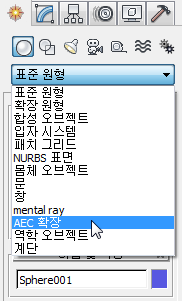

  1. 만들기 패널에서 (형상)을 클릭하고 드롭다운 리스트(현재는 "표준 원형"으로 표시됨)에서 AEC 확장을 선택합니다.
    AEC 확장 오브젝트는 레일링, 울타리, 수목 등 미리 제작된 형상입니다. 이러한 오브젝트를 사용하면 장면에 사실적 세부 정보를 빠르게 추가할 수 있습니다.
  2. 오브젝트 유형 롤아웃에서 수목을 클릭합니다.
  3. 자주 사용하는 수목 롤아웃에서 나무의 종으로 일반 오크를 선택합니다.

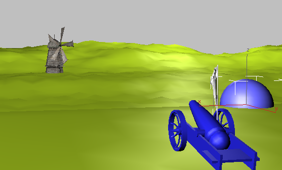

  4. 맨 위 뷰포트를 마우스 오른쪽 버튼으로 클릭하여 활성화하고, 바위 오른쪽 및 약간 아래 지점을 클릭하여 장면에 나무를 추가합니다.
    나무 만들기
    장면에 분위기를 더하기 위해 전상을 입은 것처럼 보이는 작은 나무를 만듭니다.

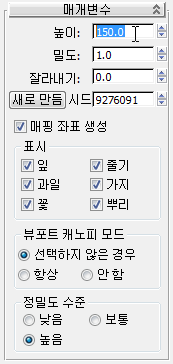

  5. 나무가 계속 선택된 상태로 수정 패널 매개변수 롤아웃에서 높이를 150으로 설정합니다.
  6. 표시 그룹에서 잎을 끄고 정밀도 수준 그룹에서 낮음을 켜서 가지 수를 줄입니다.
  7. 나무의 모양이 만족스럽지 않으면 매개변수 롤아웃에서 새로 만들기를 클릭합니다.
    이 버튼을 클릭할 때마다 시드 값이 변경되어 나무가 임의로 재구성됩니다.
