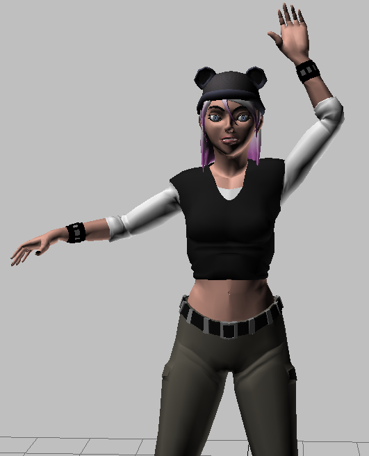

캐릭터 스키닝
이 자습서에서는 캐릭터를 스키닝하는 방법을 보여줍니다. 첫 번째 부분에서는 스킨 수정자를 사용하여 CAT의 캐릭터 골격을 메시 기반 캐릭터 모델에 적용합니다. 그런 다음 정점을 기준으로 가중치를 설정하는 스킨 수정자의 기능을 사용하여 둘 사이의 관계를 미세 조정합니다. 이 주제를 처음 접하는 경우에도 걱정할 필요가 없습니다. 이 소개 단락에 나오는 어려운 용어에 대해 모두 설명하겠습니다.
