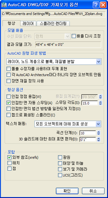

    잠시 후 AutoCAD DWG/DXF 가져오기 옵션 대화상자가 나타납니다. 프록시 오브젝트에 대한 경고 메시지가 표시되면 예를 클릭하면 됩니다.
가져오기 옵션 조정:
  1. AutoCAD DWG/DXF 가져오기 옵션 대화상자의 형상 탭에서 설정을 기본값으로 유지합니다. 이러한 설정은 다음 그림에 표시되어 있습니다. 확인을 클릭하기 전에 레이어 탭에서 설정을 변경해야 합니다.
  2. 레이어 탭을 클릭하여 이동합니다.
  3. 리스트에서 선택을 선택하여 각 레이어 선택을 활성화합니다.
    처음에는 모든 레이어가 선택되어 있습니다.
  4. 반전을 클릭합니다.
    이제 선택된 레이어가 없습니다.

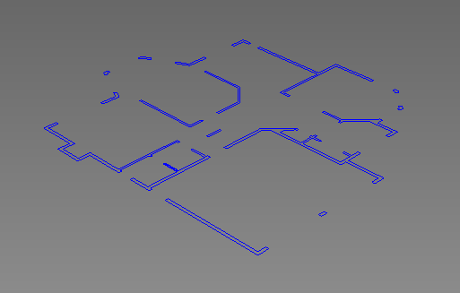

  5. 3Dwalls 레이어를 클릭하여 선택한 다음 확인을 클릭합니다.
    3ds Max에서 다음 그림과 유사하게 나타나는 바닥 평면도를 가져옵니다.
