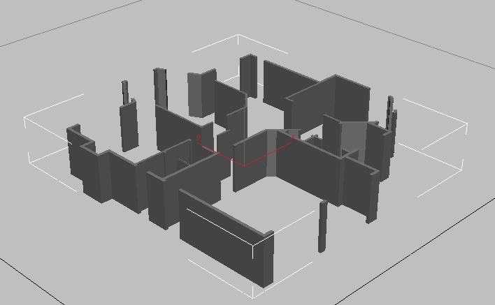

벽을 구성하려면 방금 가져온 바닥 평면도 폴리라인을 돌출시키면 됩니다.
장면 설정:
폴리라인 돌출시키기:
폴리라인 오브젝트를 클릭하여 선택합니다.
수정 패널로 이동합니다. 수정자 드롭다운 리스트에서 돌출을 선택합니다. 팁: 수정자 리스트가 열려 있으면 E 키를 여러 번 눌러 보다 신속하게 돌출 수정자를 찾을 수 있습니다.
- 돌출 수정자의 매개변수 롤아웃에서 양을 8'0"로 설정합니다.
3ds Max에서 폴리라인이 돌출되어 8피트 높이의 벽이 만들어집니다.
장면 저장:
- 파일
다른 이름으로 저장을 선택하고 새 장면의 이름을 my_wt_walls.max로 지정합니다.
