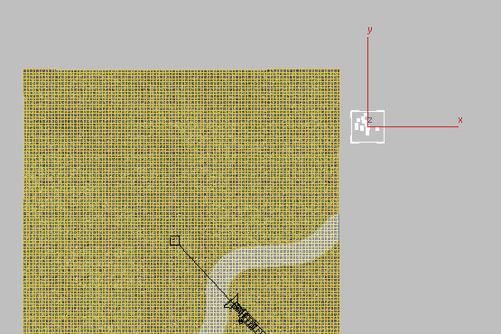

  1. 만들기 패널로 이동하고 (형상)을 클릭합니다. 오브젝트 드롭다운 리스트를 열고 "mental ray"를 선택합니다. 오브젝트 유형 롤아웃에서 "mr 프록시"를 클릭합니다.
  2. 맨 위 뷰포트에서 클릭하고 평면 오브젝트 오른쪽의 아무 곳이나 드래그합니다.
    임의 크기의 프록시 오브젝트를 만들 수 있습니다.

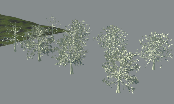

  1. Camera01 뷰포트를 활성화합니다. P 키를 눌러 투시 뷰로 만듭니다. 확대/축소, 이동 및 궤도를 사용하여 8개의 나무 프록시가 모두 잘 보이도록 한 다음 을 사용해 투시 뷰포트를 렌더링합니다.
    동일한 재질이 적용된 나무 프록시
    세 개의 프록시는 모양과 잎 밀도가 다르지만 잎과 줄기 색상은 모두 동일합니다. 다음 절차에서는 각 프록시를 이전에 재질 라이브러리에 저장한 재질과 연결합니다.

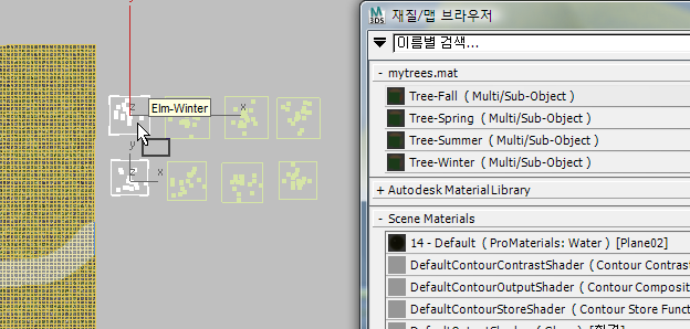

  1. 주 메뉴에서 렌더링 재질/맵 브라우저를 선택합니다.
  2. 맨 위 뷰포트에서 클릭하고 키를 누른 채 느릅나무-겨울오크-겨울을 클릭하여 선택한 다음 재질/맵 브라우저 mytrees.mat 그룹에서 나무-겨울 재질을 드래그하여 선택 영역에 드롭합니다.
    3ds Max에 재질 할당 대화상자가 열립니다. 대화상자에서 선택 사항에 할당이 선택되어 있는지 확인한 다음 확인을 클릭합니다.
  3. 적합한 라이브러리 재질을 사용하여 나무 프록시의 봄, 여름 및 가을 쌍에 대해 이전 단계를 반복합니다.

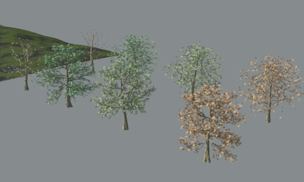

  5. 을 사용해 투시 뷰포트를 다시 한 번 렌더링합니다.
    재질 라이브러리의 재질이 적용된 후의 나무 프록시
    이제 곱하여 장면에 분포할 준비가 완료된 8가지 나무 유형이 있습니다.
