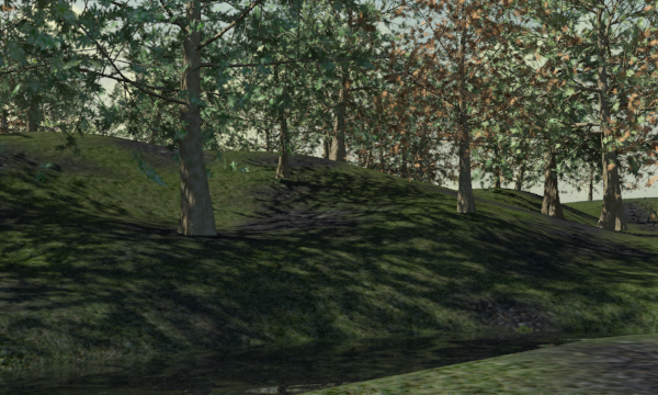

이 자습서에서는 mr 프록시 오브젝트를 사용하여 큰 크기에도 불구하고 신속하게 렌더링할 수 있는 숲 장면을 만드는 방법을 배웁니다.
나무를 mr 프록시 형식으로 변환한 다음 재질 라이브러리에 저장된 재질을 각 프록시에 제공합니다. 마지막으로 오브젝트 페인트 기능을 사용하여 프록시를 여러 번 인스턴스화하고 장면에 분포합니다.
