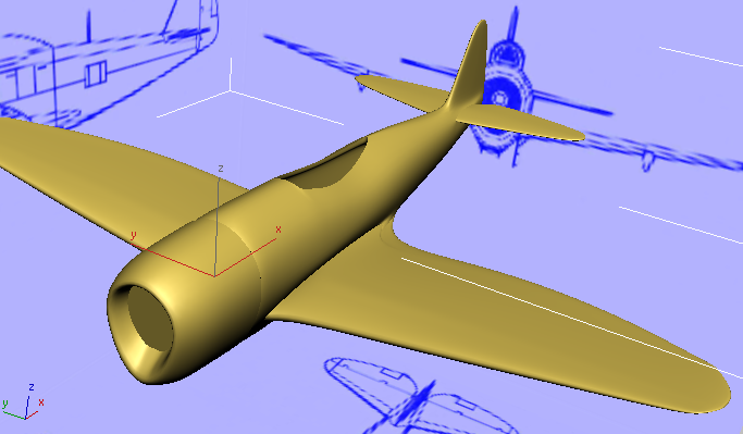

NURMS 스무딩은 해당 역할을 매우 잘 수행하고 있습니다. 예를 들어 날개와 기체 사이처럼 비행기의 부분 사이에 명확한 결합이 있어야 합니다. 스무딩 그룹을 사용하여 이 문제를 수정할 수 있습니다. 스무딩 그룹은 형상을 변경하지 않고 모델의 모양을 변경합니다. NURMS와 달리 스무딩 그룹에서는 면 개수가 증가하지 않습니다. 이 부분은 게임에서 사용할 모델을 준비하고 있는 경우 중요하게 고려해야 할 사항입니다.

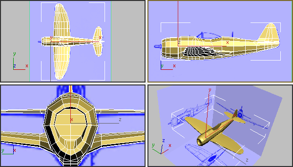

단원 설정:
뷰포트 설정:

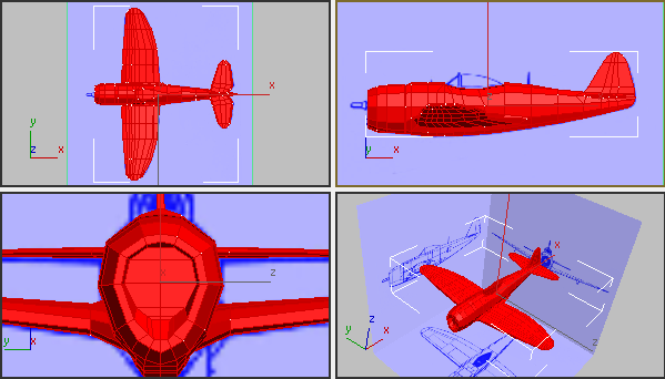

  1. P-47을 선택한 상태에서 (모든 선택 범위 확대/축소)를 선택합니다.
  2. 왼쪽 뷰포트를 활성화하고 을 사용해 영역 확대/축소하여 공기 흡입구가 잘 보이도록 합니다.

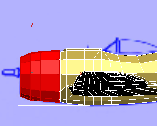

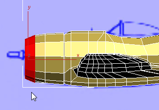

  5. 주 도구 모음에서 창/교차 토글이 해당 교차 상태에 있는지 확인한 다음 전면 뷰포트에서 을 사용해 영역을 드래그하여 엔진 커버 바로 앞에 있는 면을 선택합니다.
  6. 리본 수정 선택 패널에서 모든 엔진 커버가 선택될 때까지 (늘이기)를 여러 번 클릭합니다.
  7. 스무딩 그룹 대화상자에서 32를 켭니다.
    3ds Max에서 엔진 커버의 면이 스무딩됩니다.

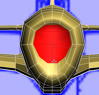

공기 흡입구에서 스무딩 제거:
    이 절차에서는 이러한 면의 스무딩을 실제로 제거하지 않습니다. 나머지 엔진 커버에 있는 다른 그룹에 할당하기만 합니다.

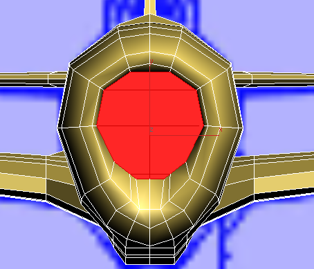

  1. 왼쪽 뷰포트에서 을 사용해 클릭하고 키를 누른 채 클릭하여 공기 흡입구의 면을 선택합니다.
  2. 스무딩 그룹 대화상자에서 클릭하여 32를 끈 다음 31을 켭니다.
    이제 공기 흡입구 면이 편평해 보입니다.

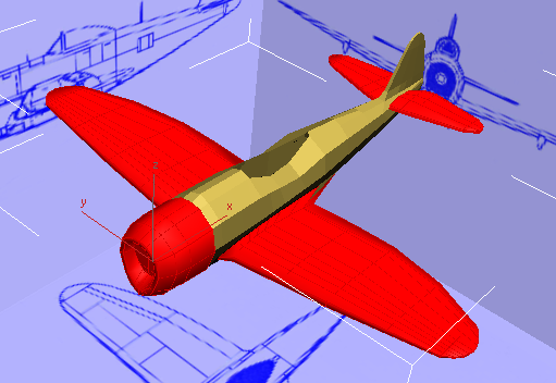

날개 스무딩:

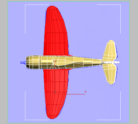

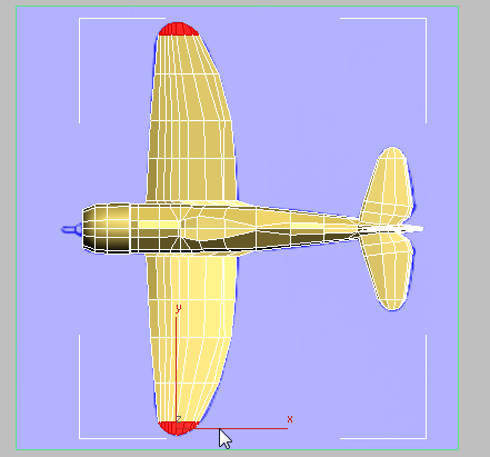

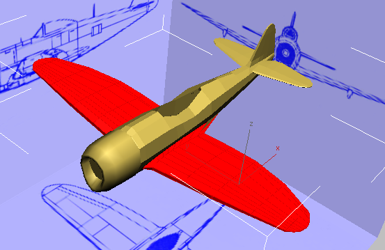

  1. 맨 위 뷰포트에서 을 사용해 드래그하고 키를 누른 채 드래그하여 날개의 끝을 선택합니다.
  2. 리본 수정 선택 패널에서 날개가 모두 선택될 때까지 (늘이기)를 여러 번 클릭합니다.
    투시 뷰
  3. 스무딩 그룹 대화상자에서 24를 켭니다.

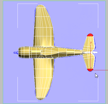

수평 꼬리날개 스무딩:
    수평 꼬리날개에 대한 단계는 날개에 대한 단계와 거의 동일합니다.

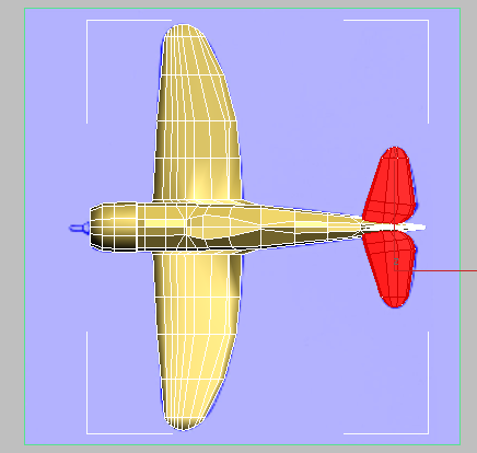

  1. 맨 위 뷰포트에서 을 사용해 드래그하고 키를 누른 채 드래그하여 꼬리날개의 끝을 선택합니다.
  2. 리본 수정 선택 패널에서 꼬리날개가 모두 선택될 때까지 (늘이기)를 여러 번 클릭합니다.
  3. 스무딩 그룹 대화상자에서 23을 켭니다.

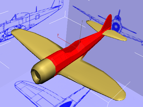

기체의 나머지 부분 스무딩:
    이제 주 기체를 제외한 모델이 모두 정확하게 스무딩되었습니다. 이미 만든 스무딩 그룹을 사용하여 선택할 수 있습니다.
  1. 스무딩 그룹 대화상자에서 SG별 선택을 클릭합니다.
    3ds Max에 스무딩 그룹별 선택 대화상자가 열립니다. 버튼에는 지금까지 할당한 해당 스무딩 그룹만 표시됩니다.
  2. 스무딩 그룹별 선택 대화상자에서 버튼 네 개를 모두 켠 다음 확인을 클릭합니다.
    3ds Max에서 스무딩 그룹 값이 이미 할당된 면이 선택됩니다.
  3. +I를 눌러 선택 사항을 반전시킵니다.
    이제 기체와 꼬리만 선택되어 있습니다.
  4. 스무딩 그룹 대화상자에서 16을 켭니다.

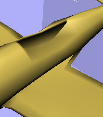

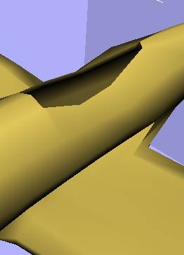

    기체를 스무딩하면 예기치 못한 효과가 나타납니다. 조종석 주위의 면이 너무 깊게 만입됩니다. 스무딩 그룹 대화상자를 사용하여 이 문제를 수정할 수 있습니다.
    조종석 주위의 불필요한 만입
    다각형이 선택되지 않으면 더 쉽게 확인할 수 있지만 장면의 다각형을 선택 취소할 필요는 없습니다.
  5. 기체 다각형(스무딩 그룹 16)이 선택되어 있는지 확인한 다음 스무딩 그룹 대화상자에서 자동 스무딩 임계값을 80.0으로 변경한 다음 자동 스무딩을 클릭합니다.
    3ds Max에서 조종석 주위의 만입이 수정됩니다.

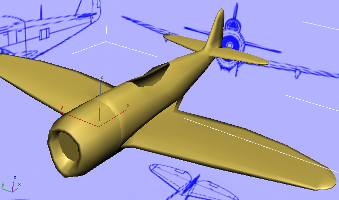

NURMS 스무딩에서 스무딩 그룹 사용:
  1. (다각형) 하위 오브젝트 수준을 종료합니다.
  2. 리본 편집 패널에서 (NURMS)를 켭니다.
  3. 리본 NURMS 사용 패널에서 반복 횟수를 2로 늘립니다.
    기본 NURMS 스무딩에서는 스무딩 그룹을 무시하며 P-47의 모든 면을 함께 혼합합니다.

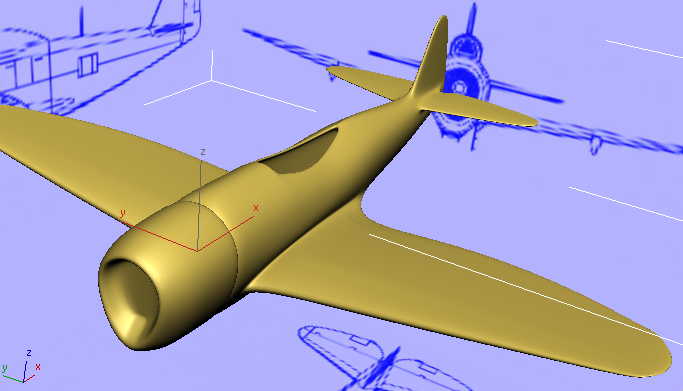

  4. 리본 NURMS 사용 패널 드롭다운 부분에서 구분 기준 드롭다운 리스트를 열고 스무딩 그룹을 켭니다.
    스무딩 그룹을 고려하여 NURMS에는 공기 흡입구와 나머지 엔진 커버 사이, 날개 및 꼬리날개와 주 기체 사이의 이음새가 정확하게 표시됩니다.
