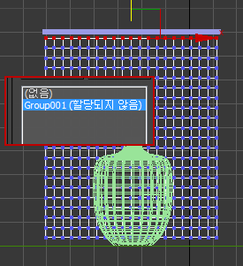

  8. 커튼을 선택하고 수정 패널 수정자 스택에서 mCloth 항목을 확장하여 정점 하위 오브젝트 수준을 표시합니다. 정점 항목을 클릭합니다.
    수정 패널이 변경되어 소프트 선택 및 그룹 롤아웃이 표시되고 커튼의 정점이 뷰포트에 나타납니다.
  9. 왼쪽 뷰포트에서 맨 위 정점 행을 선택합니다. 그런 다음 그룹 롤아웃에서 그룹 만들기를 클릭합니다. 그룹 만들기 대화상자가 나타나면 확인을 클릭하여 계속합니다.
    주 이미지: 맨 위 정점 행이 선택된 왼쪽 뷰포트의 커튼
    삽입: 수정 패널의 그룹 리스트
    이제 그룹 롤아웃의 리스트에 방금 만든 Group001 그룹과 할당되지 않은 상태가 표시됩니다. 노드 제약 조건을 그룹에 할당합니다. 즉, 시뮬레이션 중에 해당 정점이 로드에 "고정"됩니다.
  10. 그룹 롤아웃 제약 조건 그룹에서 노드 버튼을 클릭한 다음 뷰포트에서 커튼 로드를 선택합니다.
    이제 리스트의 Group001 항목에는 해당 항목이 노드로 Cylinder001 커튼 로드에 제한되는 것으로 표시됩니다.
