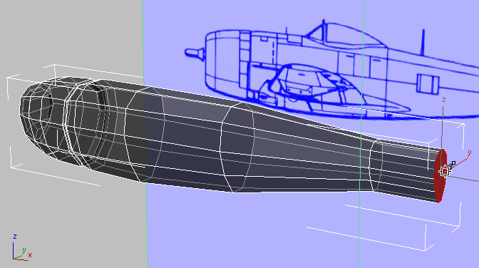

꼬리의 아래쪽 부분 완료
꼬리의 아래쪽 부분에서는 기체가 확장되지만 훨씬 더 좁아집니다.
단원 설정:
기체 돌출 완료:
  1. 을 사용해 기체를 다시 한 번 돌출시킵니다. 이번에는 맨 끝까지 돌출시킵니다.
    전면 뷰

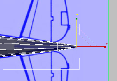

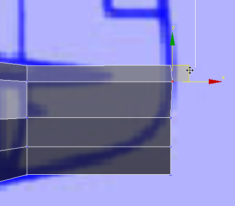

  2. 맨 위 뷰포트에서 을 사용해 다각형을 아래로 배율 조정하여 청사진 이미지에 맞춥니다.

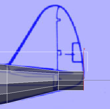

  3. 전면 뷰포트에서 을 사용해 다각형을 아래로 배율 조정하여 청사진 이미지의 크기에 맞춥니다.

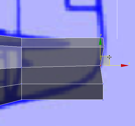

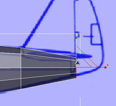

  4. 또한 전면 뷰포트에서 을 사용해 다각형을 위로 이동하여 기체의 윤곽에 맞춥니다.

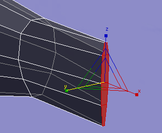

꼬리 모델링 시작:

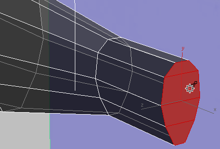

  1. 리본 다각형 모델링 패널에서 (다각형)을 클릭합니다.
    다각형 하위 오브젝트 수준으로 전환할 때 뒷면 네 개 중 일부가 선택되어 있지 않을 경우 을 사용해 클릭하고 키를 누른 채 클릭하여 선택합니다.

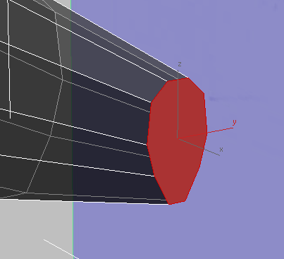

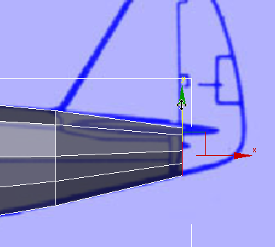

  2. 을 사용해 꼬리의 끝까지 면을 돌출시킵니다.
    전면 뷰

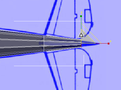

  3. 맨 위 뷰포트에서 을 사용해 아래로 면을 배율 조정하여 꼬리의 뒷면 아래쪽을 좁힙니다.
    투시 뷰

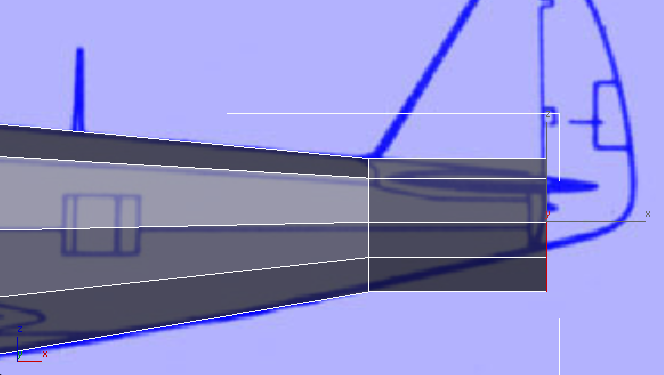

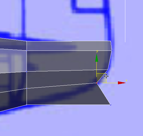

  4. 리본 다각형 모델링 패널에서 (정점)을 클릭합니다.

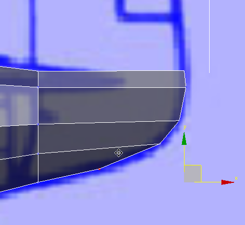

  5. 전면 뷰포트에서 정점을 영역 선택하여 꼬리의 양쪽을 조정하고 있는지 확인한 다음 을 사용해 정점 쌍을 이동하여 꼬리의 아래쪽 부분을 따라 윤곽이 이동하도록 합니다.
