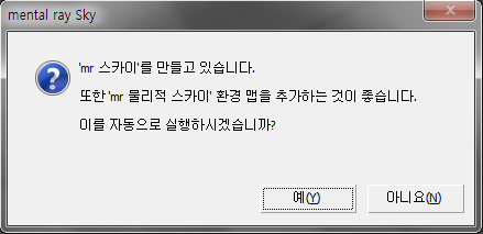

    3ds Max에 "mental ray Sky" 대화상자가 열리고 장면의 배경에 "mr 물리적 하늘" 환경 맵을 추가할지 여부를 묻는 메시지가 표시됩니다.
    주: 3ds Max에서 이 대화상자는 기본 도구 옵션 세트를 사용하는 경우에만 표시됩니다. 대화상자가 나타나지 않는 경우 환경 및 효과 대화상자를 열고 환경 패널 공통 매개변수 롤아웃 배경 그룹에서 환경 맵 버튼을 클릭하고 직접 셰이더를 할당합니다.
    이 기본 도구 설정으로 되돌리려면 사용자 정의 메뉴에서 사용자 정의 UI 및 기본값 전환기를 선택한 다음 초기 설정 선택 대화상자 도구 옵션의 초기 설정에서 DesignVIZ.mentalray를 선택합니다.
  5. 예를 클릭합니다.

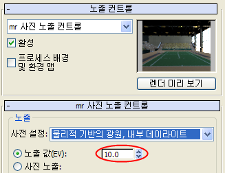

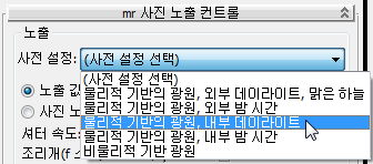

  4. "mr 사진 노출 컨트롤" 롤아웃 노출 그룹 사전 설정 드롭다운 리스트에서 물리적 기반의 조명, 내부 일광을 선택합니다.
    노출 값이 15에서 10으로 변경되고, 렌더 미리 보기 축소판이 약간 더 밝게 나타납니다.
  5. 노출 값(EV)을 10.0에서 9.0으로 변경합니다.
    미리 보기가 업데이트되어 새로운 설정의 효과가 표시됩니다.
