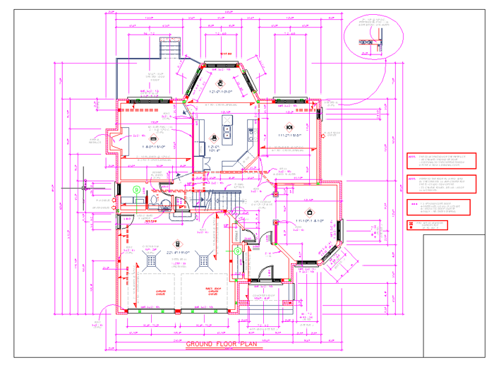

  2. 응용 프로그램 메뉴에서 열기를 선택합니다. 파일 대화상자에서 ₩3ds max design 2014 tutorials₩import₩AutoCAD_files₩ 폴더를 찾습니다. wt_start.dwg를 엽니다.
    이 파일은 집의 지면 계획입니다.

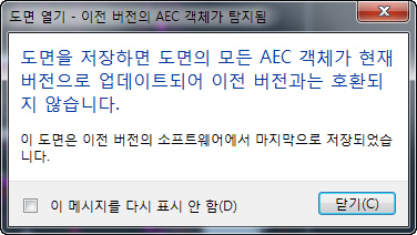

    최신 버전의 AutoCAD를 실행 중인 경우 다음 메시지가 나타납니다.
    닫기를 클릭하여 이 대화상자를 닫습니다. 파일을 저장하지만 다른 파일 이름으로 저장합니다.

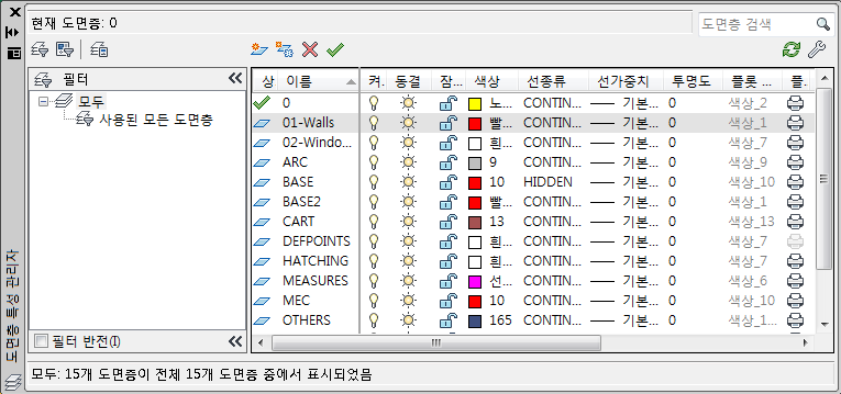

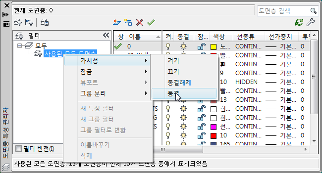

  1. 리본 홈 탭 레이어 패널에서 (레이어 특성)을 클릭합니다.
    AutoCAD에서 레이어 특성 관리자 대화상자가 열립니다.
  2. 레이어 특성 관리자에서 01-Walls 레이어를 클릭하여 선택합니다.
  3. 레이어 특성 관리자 도구 모음에서 (현재 설정)을 클릭하여 이 레이어를 현재로 만듭니다.

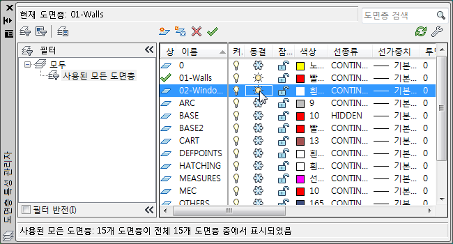

  4. 왼쪽 창에서 사용된 모든 레이어를 마우스 오른쪽 버튼으로 클릭하고 가시성 고정을 선택하여 모든 레이어를 고정합니다. 현재 레이어는 고정할 수 없음을 알리는 대화상자가 나타납니다. 닫기를 클릭합니다.
  5. 아이콘을 클릭하여 02-Windows 레이어도 고정 해제합니다.

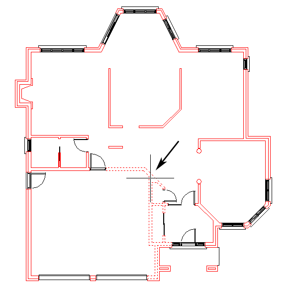

    3ds Max에서 효과적으로 3D 벽을 만들려면 벽 선과 Bpoly 명령을 사용하여 폴리라인을 만들어야 합니다. 이 명령을 수행하면 선택한 필드의 경계 주위에 폐쇄된 폴리라인이 그려지고 원래 벽 선은 그대로 유지됩니다. 선 대신 폴리라인을 사용하면 나중에 3ds Max에서 매우 간단하게 벽을 만들 수 있습니다.
  1. 스냅이 꺼져 있는지 확인합니다. F9 키를 누르면 스냅이 토글됩니다.
  2. 뷰포트에서 모든 벽 선이 표시될 때까지 축소합니다. 이 작업은 Bpoly 명령이 작동되는 데 필요합니다.

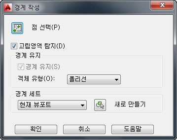

  3. bpoly를 입력하고 키를 누릅니다.
    AutoCAD에 경계 작성 대화상자가 열립니다.
  4. 경계 작성 대화상자에서 (점 선택)을 클릭합니다.

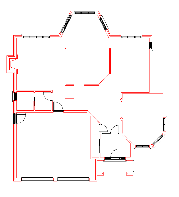

  5. 다음 그림에 표시된 벽 내부를 클릭한 다음 키를 누릅니다.
    AutoCAD에 폴리라인이 만들어집니다.

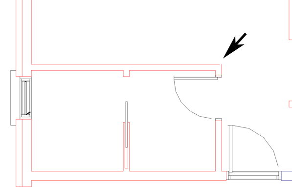

  6. bpoly를 다시 입력합니다. 점 선택을 다시 클릭한 후 다음 그림에 표시된 벽 내부를 클릭합니다. 키를 누릅니다. 이번에는 폴리라인이 제대로 만들어지지 않았습니다. +Z를 눌러 마지막 이 작업을 실행 취소합니다.

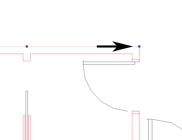

    벽이 연속되지 않기 때문에 폴리라인이 만들어지지 않았습니다. 폴리라인을 만들기 전에 간격을 닫아야 합니다.
  7. 키를 눌러 Bpoly 명령을 종료합니다.
  8. 벽 사이의 간격이 더 잘 표시될 때까지 확대합니다.
  9. 왼쪽의 선을 다음 벽의 끝점까지 확장하여 간격을 수정합니다. 선을 클릭하여 선택한 다음 끝점에서 다른 벽의 끝점까지 드래그합니다.
  10. 모든 벽 선이 다시 표시될 때까지 축소한 다음 Bpoly 명령을 반복합니다.
    이번에는 폴리라인이 만들어집니다.

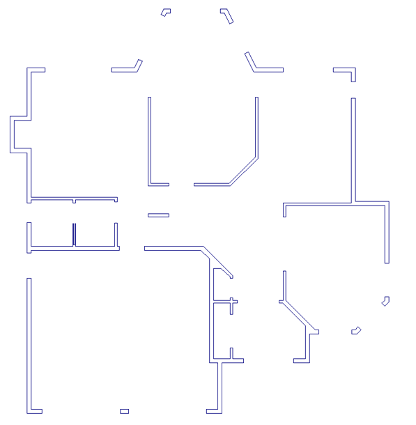

  11. Bpoly를 사용하여 도면 파일의 모든 벽에서 폴리라인을 만듭니다. 창 사이의 작은 선을 잊지 마십시오.
    "유효한 해치 경계를 찾지 못함"이라는 경고가 표시되면 축소하여 모든 벽 선이 뷰포트에 표시되도록 한 다음 Bpoly 명령을 다시 사용합니다.
  12. 키를 눌러 폴리선 만들기를 종료합니다.
    주: 새 폴리라인에는 3DWalls 레이어의 진한 파란색이 적용되어 있어야 합니다.
