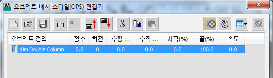

  2. Civil View 메뉴에서 Civil View 오브젝트 배치 스타일 편집기를 선택합니다.
    3ds Max Design에서 선택한 모양을 상위 모양으로 사용할지 묻습니다.
  3. 예를 클릭합니다.
    도로 시설물 및 차량이 도로의 중심선인 이 모양을 기준으로 배치됩니다.

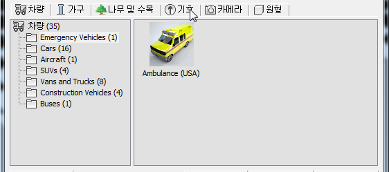

  4. 요소 리스트 위의 도구 모음에서 (새 요소 추가)를 클릭합니다.

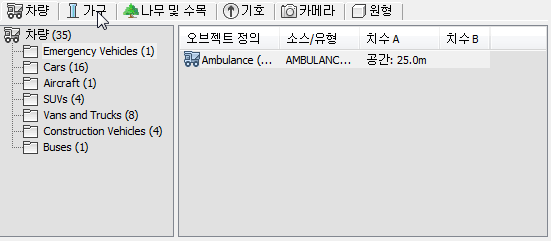

    3ds Max Design에서 리스트에 요소를 추가합니다. 기본적으로 이 요소는 차량입니다.

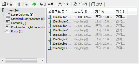

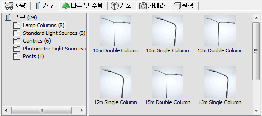

  5. OPS 편집기(라이브러리 패널)의 아래쪽에 있는 요소 편집기에서 가구 탭을 클릭합니다.
    패널에 도로 시설물 리스트가 표시됩니다.
  6. 오른쪽 리스트를 마우스 오른쪽 버튼으로 클릭하고 팝업 메뉴에서 큰 아이콘을 선택합니다.

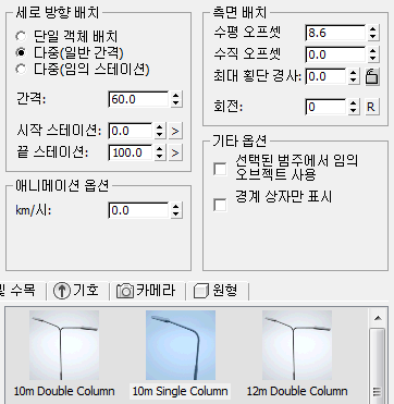

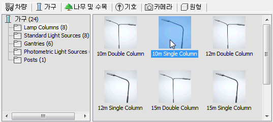

  7. 10m 단일 기둥 항목을 클릭하여 강조 표시합니다.
  8. 세로 방향 배치 그룹에서 다중(일반 간격)을 선택한 다음 측면 배치 그룹에서 수평 간격띄우기 값을 8.6으로 변경합니다.
  9. 적용을 클릭합니다.
    이제 뷰포트에서 가로등이 도로의 측면을 따라 나타납니다. F4 키를 눌러 모서리 면을 설정하면 더 쉽게 확인할 수 있습니다.

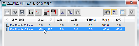

  1. 요소 리스트에서 10m 단일 기둥 항목을 클릭하여 강조 표시합니다.
  2. 도구 모음에서 (요소 복사)를 클릭한 다음 (요소 붙여넣기)를 클릭하여 중복 가로등 항목을 리스트에 추가합니다.
  3. 새로운 가로등 항목을 클릭하여 강조 표시합니다.
  4. 측면 배치 그룹에서 수평 간격띄우기는 –8.6으로, 회전은 180으로 변경합니다.
  5. 적용을 클릭합니다.
    이제 가로등 선이 도로의 양쪽에 나타납니다.

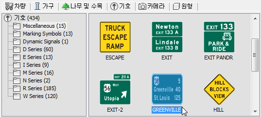

  3. 요소 편집기에서 기호 탭을 클릭합니다.
  4. 왼쪽의 계층에서 기타 그룹을 강조 표시한 상태로 오른쪽의 리스트를 아래로 스크롤하고 GREENVILLE이라는 레이블이 있는 기호를 클릭하여 강조 표시합니다.
  5. 세로 방향 배치 그룹에서 단일 오브젝트 배치가 선택되어 있는지 확인한 다음 시작 스테이션 값을 50.0으로 변경합니다. 측면 배치 그룹에서 수평 간격띄우기를 –8.0으로 설정합니다.
  6. 적용을 클릭합니다.
    기호가 바로 뷰포트에 표시되지 않습니다. 이 기호는 도로의 시작 부근에 있으며 장면의 맨 위 부근에서 떨어져 있습니다.
    확대/축소, 이동 및 궤도를 사용해 뷰포트 위치를 조정하면 도로의 측면을 따라 기호를 볼 수 있습니다.

  1. 요소 리스트 위의 도구 모음에서 (스타일 저장)을 클릭합니다.
  2. 3ds Max Design에 메시지가 표시되면 스타일 이름을 myroadway_furniture.ops로 지정합니다.
  3. 확인을 클릭하여 OPS(오브젝트 배치 스타일) 편집기를 닫습니다.
