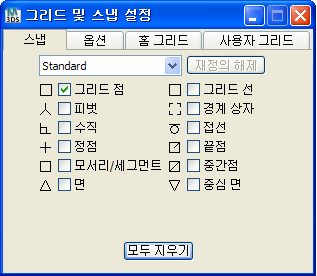

스냅 설정:
스냅을 사용하면 직접 만든 선이 벽의 형상에 맞게 정렬됩니다.
- 주 도구 모음에서 3D 버전의
(스냅 토글)이 선택되어 있는지 확인한 다음 이 버튼을 마우스 오른쪽 버튼으로 클릭합니다. 3ds Max에 그리드 및 스냅 설정 대화상자가 열립니다.
- 그리드 및 스냅 설정 대화상자
스냅 패널에서 모두 지우기를 클릭한 다음 정점을 클릭하여 켭니다.
그리드 및 스냅 설정 대화상자를 닫습니다.
(3D 스냅 토글)을 클릭하여 켭니다.

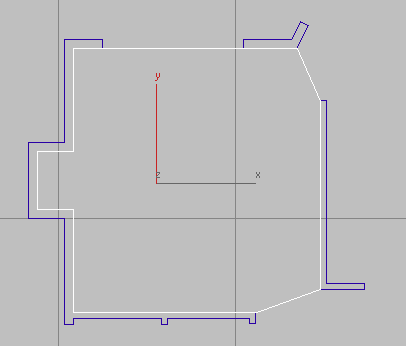

서재의 천장 모양 만들기:
만들기 패널로 이동하고
(모양)을 클릭합니다. 오브젝트 유형 롤아웃에서 선을 클릭하여 켭니다.
- 만들기 방법 롤아웃에서 초기 유형 및 드래그 유형으로 모두 모서리가 선택되어 있는지 확인합니다.
- 다음 그림과 같이 서재의 왼쪽 위 모서리에서 시작하여 이 방 벽의 내부 정점을 연결하는 선 모양을 그립니다. 시계 방향으로 진행합니다.
선을 시작한 정점을 클릭하여 선을 완성합니다. 스플라인을 닫을지 묻는 메시지가 3ds Max에 표시되면 예를 클릭합니다.
- 주 도구 모음에서
(3D 스냅 토글)을 다시 클릭하여 끕니다.
- 선을 계속 선택한 상태에서 이름 및 색상 롤아웃을 사용하여 이름을 천장으로 바꿉니다.
