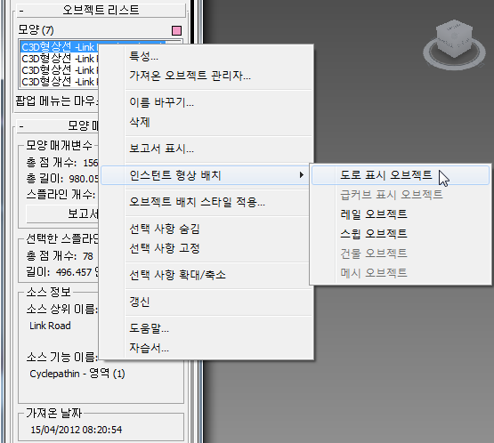

  1. Civil View 탐색기가 아직 열려 있지 않으면 Civil View 메뉴 Civil View 탐색기를 선택합니다.
  2. 뷰포트에서 을 사용해 도로의 중심선 C3Dbaseline-Link Road-Centreline 1을 선택합니다.
    이제 Civil View 탐색기의 아래쪽 패널에 가져온 모양 오브젝트에 대한 오브젝트 리스트 롤아웃이 표시됩니다. C3Dbaseline-Link Road-Centreline 1이 강조 표시됩니다.

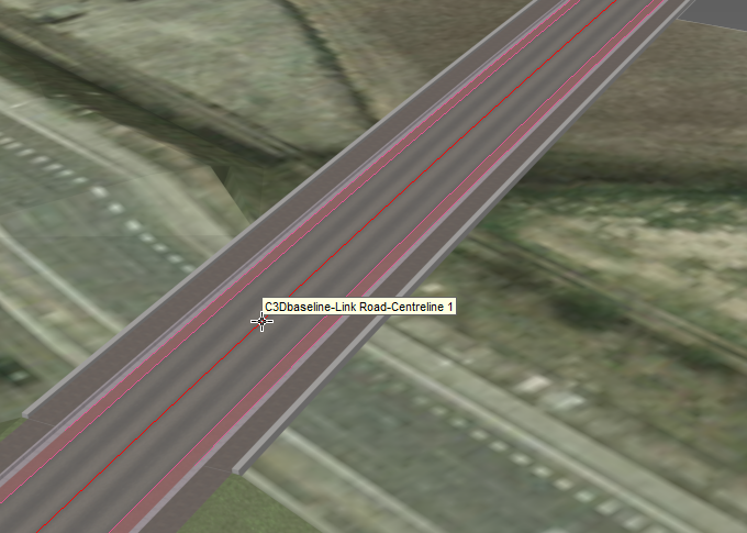

  3. 강조 표시된 중심선 항목을 마우스 오른쪽 버튼으로 클릭하고 팝업 메뉴에서 인스턴트 형상 배치 도로 표시 오브젝트를 선택합니다.
    3ds Max Design에서 연속 중심선을 도로에 추가하며, 뷰포트에 부분적으로 표시됩니다.

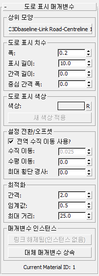

  4. Civil View 탐색기에서 스크롤하여 도로 표시 매개변수 롤아웃을 모두 표시합니다.
  5. 도로 표시 롤아웃 도로 표시 치수 그룹에서 다음과 같이 설정을 변경합니다.
    • 표시 길이: 3.0
    • 간격 길이: 7.0
    뷰포트가 업데이트되어 이러한 변경 사항을 표시합니다.
    일부 중심선 표시가 뷰포트에 누락되는 것처럼 보이는 이유는 도로 표시에 대한 수직 간격띄우기를 조정해야 하기 때문입니다.

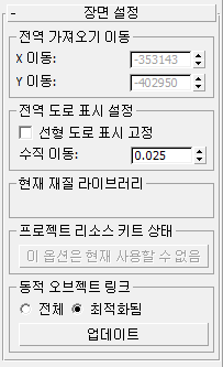

  6. Civil View 탐색기 위쪽 패널(Civil View 탐색기 롤아웃)에서 장면 설정 항목을 클릭합니다.
    Civil View 탐색기의 아래쪽 패널에 장면 설정 롤아웃이 열립니다.
  7. 장면 설정 롤아웃 전역 도로 표시 설정 그룹에서 수직 이동 값을 0.05로 변경합니다.
    이제 모든 도로 표시가 표시됩니다.

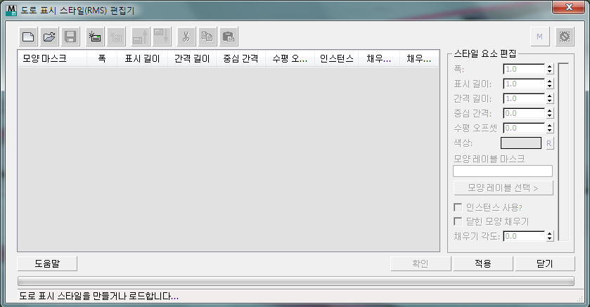

  1. Civil View 메뉴에서 Civil View 도로 표시 스타일 편집기를 선택합니다.
    3ds Max Design에 RMS(도로 표시 스타일) 편집기 대화상자가 열립니다.
  2. 요소 리스트 위의 도구 모음에서 (새 요소 추가)를 클릭합니다.
    3ds Max Design에서 모양 항목을 리스트에 추가합니다.
  3. 편집기 대화상자의 오른쪽에 있는 스타일 요소 편집 그룹에서 간격 길이를 1.0으로 변경합니다.
    스타일 요소 편집 그룹의 오른쪽에 있는 미리 보기가 업데이트되어 새로운 파선 도로 표시를 보여줍니다.
  4. 모양 레이블 마스크 필드에서 항목을 "Shape01"에서 *cyclepathin*으로 변경합니다.
    이 와일드카드 문자열은 자전거 경로의 모든 내부 테두리를 선택합니다.
  5. 적용을 클릭합니다.
    이제 파선이 주기 경로의 가장자리에 나타납니다.
