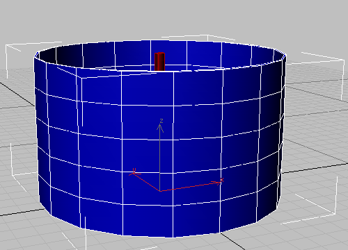

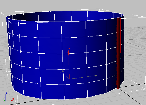

튜브 만들기:
  1. 탐색 컨트롤에서 원통 주변 영역이 표시되도록 (범위 확대/축소)을 클릭하여 다시 확대/축소합니다.
  2. 만들기 패널의 오브젝트 유형 롤아웃에서 튜브를 클릭합니다.
    튜브 버튼이 강조 표시되어 활성화되었으며 사용 준비가 완료되었음을 나타냅니다.
  3. 뷰포트의 임의 지점으로 튜브를 드래그합니다.
    크기는 곧 변경할 예정이므로 중요하지 않습니다.

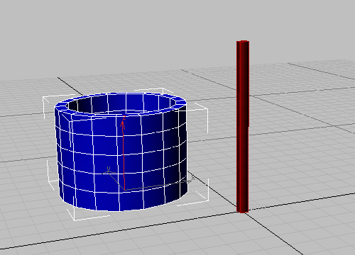

    튜브 만들기
  4. 만들기 패널의 매개변수 롤아웃에서 반지름 1을 6' 0.0"로 변경합니다.
  5. 반지름 2를 5' 11.0"로 변경합니다.
  6. 높이를 7' 0.0"로 변경합니다.
    튜브의 반지름과 높이를 변경합니다.
  7. 필요한 경우 튜브와 원통이 모두 표시되도록 축소합니다.

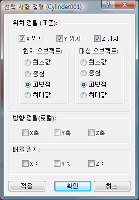

튜브 정렬:
    다음으로 원통 위 중심에 튜브를 배치합니다.
  1. 도구 모음에서 정렬을 클릭합니다.
    튜브가 이미 선택되어 있으므로 원통에 맞게 정렬하면 됩니다.
  2. 뷰포트에서 원통을 클릭합니다.
  3. 선택 사항 정렬(Cylinder01) 대화상자 위치 정렬(표준) 그룹에서 X 위치, Y 위치 및 Z 위치를 켭니다. 현재 오브젝트 및 대상 오브젝트에 대해 피벗 점을 선택합니다. 확인을 클릭합니다.
    튜브가 원통 위 중심에 배치됩니다.

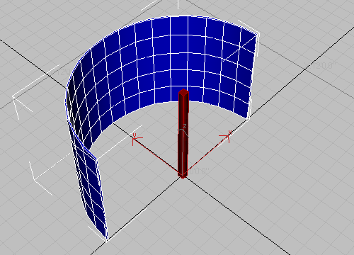

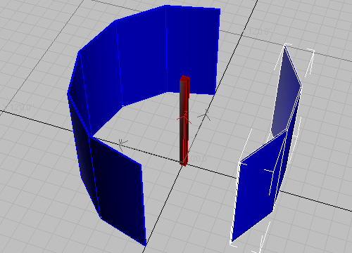

튜브 슬라이스:
  1. 수정 패널로 이동합니다.
  2. 매개변수 롤아웃에서 슬라이스 설정을 켭니다.
  3. 슬라이스 시작 및 슬라이스 끝 값을 조정하여 그림과 같이 튜브의 절반이 뷰포트에 표시되도록 합니다. 필요한 경우 90.0–90.0에서 시작하여 조정합니다. 두 값의 차이는 180이 되어야 합니다.
    튜브 슬라이스

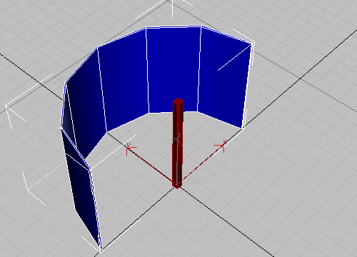

  4. 측면을 6으로 변경합니다. 곡선형 유리가 아닌 편평한 패널에서 구획이 만들어집니다.
  5. 높이 세그먼트를 1로 변경합니다.
    면 수를 줄입니다.
    다음으로 튜브를 복제하여 구획의 다른 측면을 만듭니다.

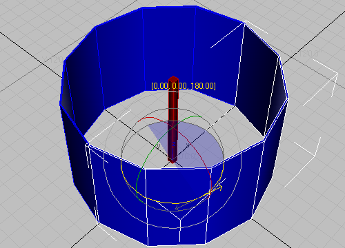

튜브 복제:
  1. 주 도구 모음에서 (선택 및 회전)을 클릭합니다.
  2. 키보드에서 A 키를 눌러 각도 스냅을 켭니다.
  3. Shift 키를 누른 채 Z축을 중심으로 왼쪽 구획을 180도 회전합니다.
    튜브의 복사본이 회전되어 구획의 다른 측면에 배치됩니다.
  4. 튜브의 복사본이 올바른 위치에 배치되면 마우스 버튼을 놓습니다.
    3ds Max에 복제 옵션 대화상자가 열립니다.
  5. 대화상자에서 오브젝트 옵션을 복사로 설정하고 복제본의 이름을 right enclosure panels로 지정합니다. 확인을 클릭합니다.
  6. 튜브가 다음 그림과 같이 되도록 슬라이스 값을 조정합니다. 슬라이스 시작 = 45, 슬라이스 끝 = –45.0으로 설정합니다.
    초기 튜브를 구성한 방법에 따라 다른 값을 지정할 수 있습니다. 두 값의 차이는 90의 배수가 되어야 합니다.
  7. 측면 값을 3으로 변경합니다.
    왼쪽과 오른쪽 구획
