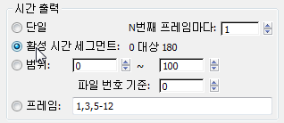

  2. 시간 출력 그룹에서 활성 시간 세그먼트를 켭니다. 설정을 단일로 유지하면 현재 표시된 프레임만 렌더링됩니다.

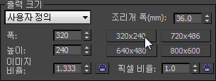

  3. 출력 크기 그룹에서 기본값(640 x 480)을 320 x 240으로 변경합니다.
    이 크기는 기본 설정 영역의 1/4 이므로 더 빠르게 렌더링됩니다.

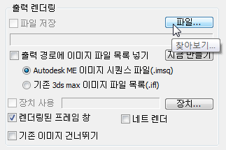

  4. 출력 렌더링 그룹에서 파일 버튼을 클릭합니다 이 컨트롤을 보려면 아래로 스크롤해야 할 수 있습니다.
  5. 출력 파일 렌더링 대화상자에서 애니메이션의 이름을 mybattlefield_attack.avi로 지정합니다. 저장을 클릭하여 애니메이션을 기본 폴더(일반적으로 \renderoutput)에 저장합니다.
    위험: 파일 이름에 .avi 확장자를 추가하거나 파일 형식으로 AVI을 선택해야 합니다. 프로그램에 저장할 애니메이션 형식 유형을 지정하지 않으면 렌더링이 작동하지 않습니다.

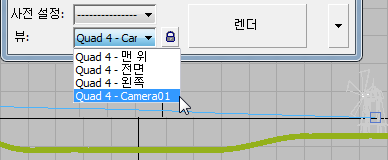

  7. 렌더 설정 대화상자 뷰 리스트의 맨 아래에서 Camera01을 선택합니다.
    항상 올바른 뷰포트가 렌더링되는지 확인합니다.
    팁: 대체로 카메라 뷰포트에서 렌더링합니다.
