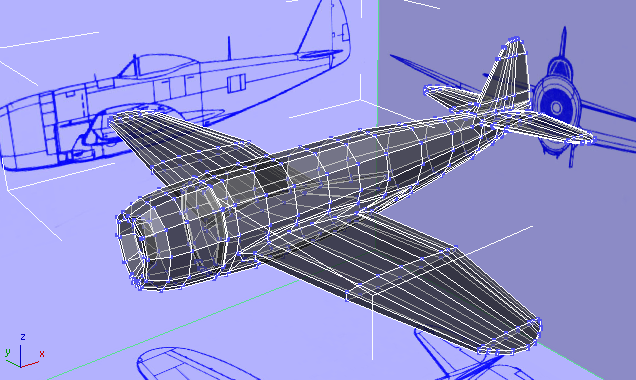

날개 완료
날개를 완료하려면 일부 세부 정보를 조정하고 후미 가장자리의 곡률을 향상시킵니다.

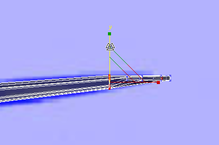

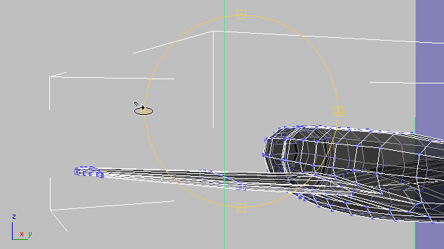

  1. 투시 뷰포트에서 을 사용해 모델 주위를 궤도 선회하여 날개가 편평해지도록 합니다.
    정점이 특히 수직 축을 따라 제자리에 배치되지 않은 것처럼 보이는 경우 을 사용해 이동하여 날개의 모양을 향상시킵니다.
  2. (오브젝트 선택)을 활성화하여 궤도를 끕니다.
  3. +Z를 눌러 투시 뷰 변경을 실행 취소합니다.

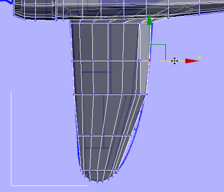

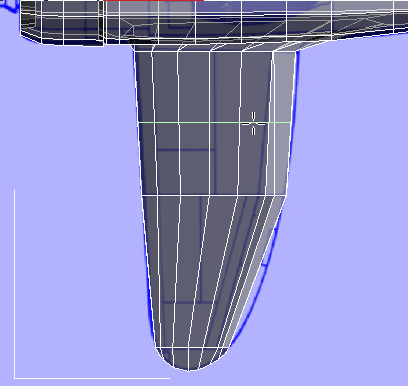

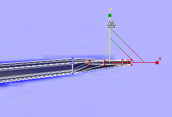

  4. 왼쪽 뷰포트에서 을 사용해 날개 끝 정점을 선택하고 을 사용해 약간 수직 아래로 배율 조정합니다.
  5. 날개 끝 이음새에 있는 정점에 대해 동일한 작업을 수행합니다.
    이러한 조정은 양적이기 보다는 직관적이며 시각적으로 만족스러운 결과를 목표로 합니다.
  6. (정점)을 다시 클릭하여 정점 하위 오브젝트 수준에서 빠져 나옵니다.

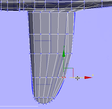

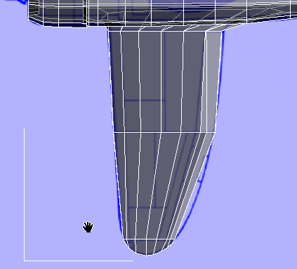

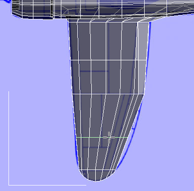

  1. 맨 위 뷰포트를 을 사용해 확대/축소하고 을 사용해 이동하여 왼쪽 날개를 모두 표시합니다.
  2. 리본 편집 롤아웃에서 (신속한 루프)를 켭니다. 그런 다음 맨 위 뷰포트에서 신속한 루프를 사용하여 날개의 긴 면을 세분화하는 새 가장자리 루프 두 개를 추가합니다.
  3. 마우스 오른쪽 버튼을 클릭하여 신속한 루프 도구를 끕니다.
  4. 청사진 이미지에 표시된 대로 (정점) 하위 오브젝트 수준으로 다시 이동하고 날개의 후미 가장자리에 있는 정점을 영역 선택한 다음 을 사용해 이동하여 날개의 곡률을 더 잘 일치시킵니다.
  5. (정점)을 다시 클릭하여 정점 하위 오브젝트 수준에서 빠져 나옵니다.
