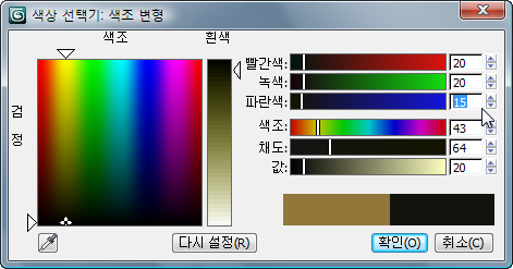

- 재질 매개변수 롤아웃을 엽니다. 루트 색상 색상 견본을 클릭합니다.
3ds Max에 색상 선택기가 열립니다.
- 머리카락의 루트 색상을 R=30, G=20, B=15로 변경하고 확인을 클릭합니다.
이는 약간 붉은빛이 도는 매우 짙은 갈색입니다.
- 재질 매개변수 롤아웃에서 끝 색상 색상 견본을 클릭합니다.
- 색상 선택기에서 머리카락의 끝 색상을 R=130, G=120, B=120으로 변경하고 확인을 클릭합니다.
머리카락 끝부분의 색상은 회갈색입니다.

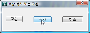

- 루트 색상 색상 견본을 드래그하여 뮤턴트 색상 색상 견본에 놓습니다.
3ds Max에 색상 복사 또는 교환 대화상자가 열립니다. 복사를 클릭합니다.

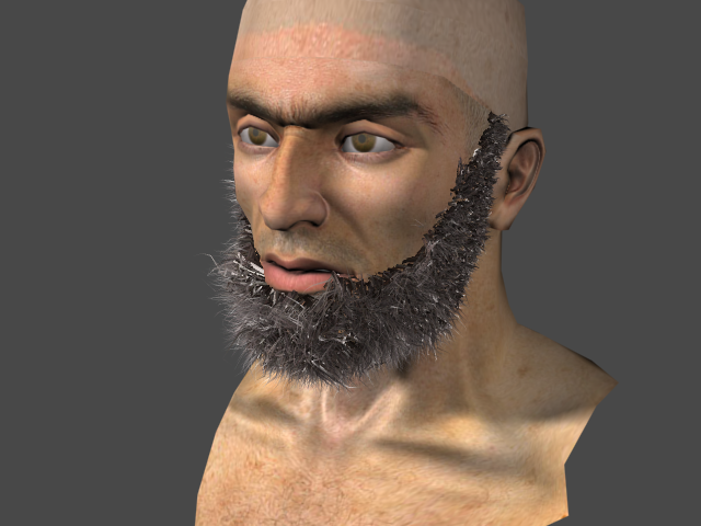

턱수염 렌더링:
- 주 도구 모음에서
(렌더 프로덕션)을 클릭합니다. 3ds Max에서 바이킹의 머리가 빠르게 렌더링됩니다. 이 작업에는 턱수염을 렌더링하는 것보다 시간이 약간 더 걸립니다.
팁: 턱수염 길이는 두 가지 방법으로 줄일 수 있으며, 두 작업은 모두 일반 매개변수 롤아웃에서 수행할 수 있습니다. 배율을 사용하면 모든 머리카락의 모양은 유지되며 머리카락 배율이 백분율로 조정됩니다. 자르기 길이를 사용해도 머리카락 모양은 유지되지만 끝에서 루트 방향으로 머리카락이 트림됩니다.
