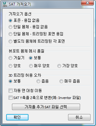

    3ds Max에 SAT 가져오기 대화상자가 열립니다.
  5. SAT 가져오기 대화상자에서 SAT Y축을 Z축으로 변환을 켭니다.
    Inventor에서 위 축은 3ds Max에서처럼 Z축이 아닌 Y축입니다. 따라서 제품 간에 파일을 이동할 때는 주의해서 조정해야 합니다.
  6. 확인을 클릭합니다.
