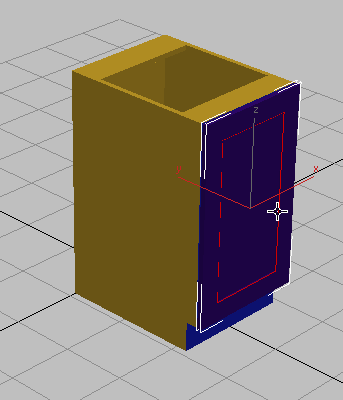

  1. 리본 다각형 모델링 패널에서 (가장자리)를 꺼 가장자리 하위 오브젝트 수준을 종료한 다음 뷰포트에서 을 사용해 이 단원에서 만든 캐비닛 문을 선택하고 키를 누릅니다.
  2. 전면 뷰로 전환하고 을 사용해 아래쪽 캐비닛을 확대합니다.
  3. 만들기 패널에서 (모양)을 클릭한 다음 오브젝트 유형 롤아웃에서 직사각형을 클릭합니다.
  4. 주 도구 모음에서 (3D 스냅 토글)을 켭니다.
  5. 뷰포트에서 캐비닛의 전면을 덮도록 직시각형을 바깥쪽으로 드래그한 다음 마우스 오른쪽 버튼을 클릭하여 오브젝트 만들기를 끝냅니다. 직사각형을 그릴 때 걸레받이 영역을 덮지 않도록 하십시오.
    이 직사각형은 베벨 프로필을 만드는 데 필요한 두 개의 스플라인 중 하나로 사용합니다. 이 스플라인은 베벨 영역을 정의합니다.
  6. 주 도구 모음에서 (3D 스냅 토글)을 끕니다.
  7. 뷰포트에서 ViewCube를 사용하여 홈(투시) 뷰로 돌아갑니다.
  8. 수정 패널로 이동한 다음 매개변수 롤아웃에서 길이를 29 7/8로 설정하고 폭을 17 7/8로 설정합니다.
    이제 베벨 자체의 모양을 정의할 두 번째 스플라인을 추가해야 합니다. 다음 그림과 같이 직접 스플라인을 그리거나, 선 도구를 사용하여 기존 몰딩 프로필의 이미지를 추적할 수 있습니다.
    프로필의 일부에 스플라인(빨간색)이 추적된 샘플 캐비닛 문 패널의 횡단면
    kitcab_2.max 장면 파일에는 사용 준비가 완료된 3개의 스플라인이 들어 있습니다.

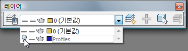

  9. 주 도구 모음의 빈 영역을 마우스 오른쪽 버튼으로 클릭하고 레이어를 선택합니다.
  10. 레이어 도구 모음에서 레이어 리스트를 열고 프로필 레이어에 대한 전구 아이콘을 클릭하여 프로필 스플라인을 숨기기 해제합니다.
    바닥 수준의 캐비닛 오른쪽에 세 개의 스플라인이 나타납니다.

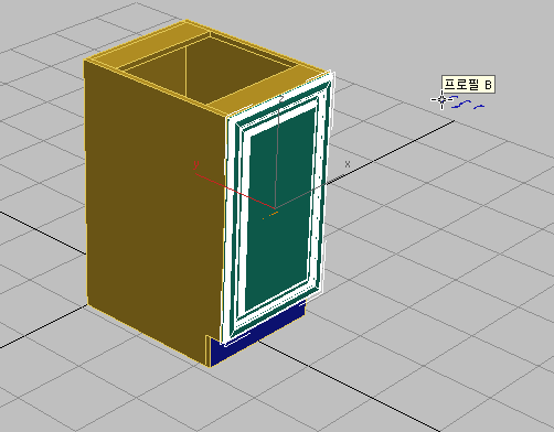

  13. 뷰포트에서, 앞에서 만든 직사각형이 여전히 선택되어 있는지 확인하고 수정 패널 수정자 리스트에서 베벨 프로필을 선택합니다.
  14. 매개변수 롤아웃에서 프로필 선택을 클릭합니다.
  15. 프로필 스플라인을 클릭하고 캐비닛 문에서 결과를 확인합니다.
    스플라인 프로필(오른쪽)이 있는 캐비닛(왼쪽)
  16. 계속해서 프로필 선택을 클릭하고 다른 스플라인을 클릭하여 문에 미치는 영향을 확인합니다. 프로필 B에서 중지합니다.

  8. 수정자 리스트에서 베벨 프로필을 선택합니다.
  9. 매개변수 롤아웃에서 프로필 선택을 켠 다음 뷰포트에서 프로필 B를 클릭합니다.
    스플라인 프로필 B가 문에 적용된 캐비닛
