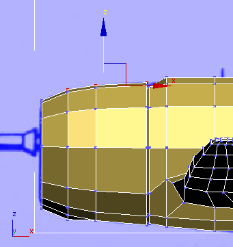

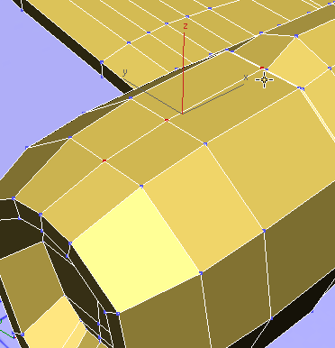

기체의 맨 위 전면 부분 곡률 향상:

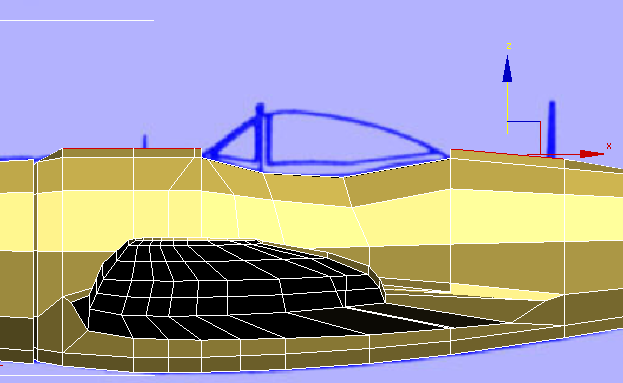

  1. 을 사용해 클릭하고 키를 누른 채 클릭하여 조종석 앞에 있는 융기 선 가장자리 세 개와 바로 뒤에 있는 융기 선 가장자리를 선택합니다.
    팁: 조종석의 전면을 보강한 위치에서 작은 가장자리에 대해 영역 선택을 사용합니다. 실수로 가장자리를 선택한 경우 키를 누른 채 클릭하여 선택 취소합니다.
  2. 을 사용해 이러한 가장자리를 약간 위로 수직 이동하여 기체를 더 둥글게 만듭니다.
    전면 뷰

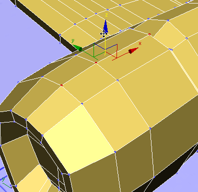

엔진 커버의 맨 위에서 곡률 늘리기:
  1. (정점) 하위 오브젝트 수준으로 전환합니다.
  2. 을 사용해 클릭하고 키를 누른 채 클릭하여 엔진 커버의 맨 위를 따라 정점 세 개를 선택합니다.
  3. 을 사용해 이러한 정점도 약간 위로 이동합니다.
    전면 뷰

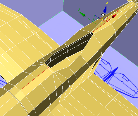

  4. (정점)을 클릭하여 끄고 정점 하위 오브젝트 수준을 종료합니다.
  5. 투시 뷰포트에서 을 사용해 축소하고 F4 키를 눌러 모서리 면을 끕니다.

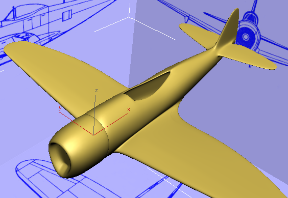

  6. 리본 편집 패널에서 (NURMS)를 다시 한 번 켭니다.
    이제 기체가 확실히 둥근 모양입니다.
