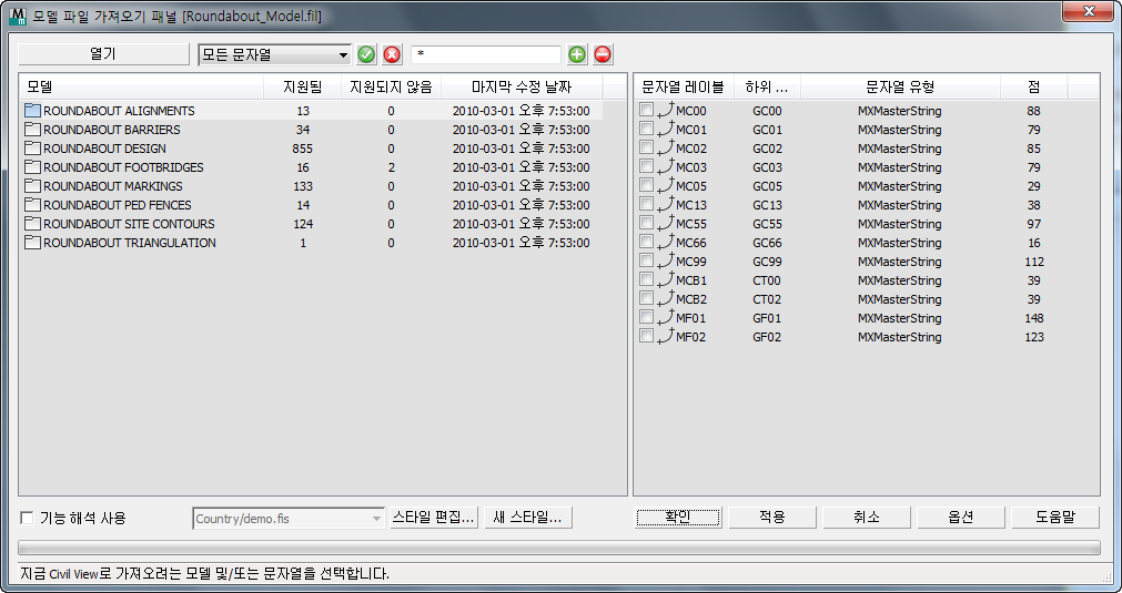

열기
파일 대화상자를 열고 사용할 MX 파일을 찾으려면 클릭합니다.
중요 참고
  1. 불연속성을 포함하는 MX 문자열은 다중 스플라인을 포함하는 단일 모양 오브젝트로 가져옵니다.
  2. 시각화의 일부를 구성할 것 같은 문자열만 가져옵니다. 시각화에 필요하지 않은 MX 문자열을 가져오면 3ds Max Design의 성능이 저하됩니다. 나중에 언제든지 추가 MX 문자열을 가져올 수 있습니다.
  3. Civil View는 GENIO 파일에서 삼각 측량 데이터의 많은 영역을 가져올 때 그 자체에 더 많은 운영 메모리를 할당합니다. 이 메모리는 10,000개의 삼각형당 약 4MB의 속도로 3ds Max Design에서 효율적으로 "가져옵니다". 이러한 추가 메모리는 삼각 측량 오브젝트를 실제로 만드는 동안에만 필요합니다.
    삼각 측량 데이터를 가져온 후 3ds Max Design의 성능 저하가 발견되면 현재 장면을 저장한 다음 3ds Max Design을 다시 시작합니다. 그러면 메모리가 3ds Max Design에 다시 재할당됩니다.
  4. Null 수준을 포함하는 MX 문자열은 3ds Max Design 뷰포트에서 파란색으로 강조 표시됩니다. 모든 Null 수준은 0.000 수준으로 변환됩니다.
[선택 옵션]
이 컨트롤 그룹은 하나 이상의 모델에서 일부를 선택할 수 있는 필터링 옵션을 제공합니다.
[문자열 유형 드롭다운 리스트]
모든 문자열(기본값)이나 활성 모델에서 사용할 수 있는 특정 문자열 유형 중 하나를 선택할 수 있습니다.
[확인 표시 버튼]
드롭다운 리스트에서 선택한 항목과 일치하는 문자열을 선택하려면 클릭합니다.
[X 버튼]
선택한 문자열을 선택 해제하려면 클릭합니다.
[와일드카드 필드]
와일드카드 표현식을 입력하여 문자열 선택 범위를 좁힐 수 있습니다. 기본값 = *(모두 선택).
파일 내용 리스트를 사용하여 문자열을 개별적으로 선택하거나 리스트를 마우스 오른쪽 버튼으로 클릭하여 추가 선택 옵션이 있는 메뉴를 표시할 수도 있습니다.
[더하기 기호 버튼]
와일드카드 필드와 일치하는 해당 문자열을 선택하려면 클릭합니다.
[빼기 기호 버튼]
와일드카드 필드와 일치하는 해당 문자열을 선택 해제하려면 클릭합니다.
[모델 리스트]
MX 프로젝트의 모델을 나열합니다. 모델을 클릭하여 강조 표시할 수 있습니다. 한 번에 한 모델만 강조 표시할 수 있지만 모델 파일 가져오기 패널 사용을 마치기 전에 여러 모델에서 문자열을 선택할 수는 있습니다.
[파일 내용 리스트]
강조 표시된 모델에 포함된 문자열을 레이블별로 나열합니다. 이 리스트에는 문자열 유형 및 점 개수도 표시됩니다. 삼각 측량 문자열의 경우 각 문자열에 있는 삼각형 수도 표시됩니다.
리스트의 일부 문자열 레이블이 회색으로 표시될 수 있습니다. 이런 현상은 다음과 같은 여러 가지 이유 중 하나로 인해 발생할 수 있습니다.
  • 문자열을 현재 장면으로 이미 가져왔습니다. Civil View는 이전에 가져온 문자열에 대해 모든 문자열 및 모델 이름을 자동으로 확인합니다. 동일한 문자열 레이블과 모델 이름 조합이 현재 장면에 이미 있을 경우 해당 리스트 항목을 사용하지 않습니다.
  • 문자열 유형이 Civil View에서 지원되지 않습니다.
