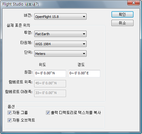

Flight Studio 내보내기 대화상자
Version
이 드롭다운 리스트에서는 모델이 내보내지는 OpenFlight 버전을 설정합니다. 버전 14.2에서 15.8까지로 내보낼 수 있습니다. 리스트에 가능한 모든 옵션이 표시됩니다.
실제 표준 위치 그룹
투영
이 드롭다운 리스트에서는 좌표계의 지도 제작 투영을 선택합니다. Flat Earth, Trapezoidal, Round Earth, Lambert Conic, UTM, Geocentric 및 Geodetic 투영 방법 중에서 선택할 수 있습니다. 기본값은 평면 지구입니다.
타원체
이 드롭다운 리스트에서는 좌표계의 타원체("데이텀"이라고도 함)를 정의합니다. WGS 1984, WGS 1972, Bessel, Clarke 1866 및 NAD 1927 중에서 선택할 수 있습니다. 기본값은 WGS 1984입니다.
단위
이 드롭다운 리스트에서는 내보낸 모델에 대한 좌표계의 측정 단위를 선택합니다. 미터, 킬로미터, 피트, 인치 또는 해리 중에서 선택할 수 있습니다. 킬로미터와 해리는 3ds Max 단위가 아닙니다. 이 필드 설정은 OpenFlight 파일의 헤더 노드에 기록됩니다. 기본값은 미터입니다.
원점
이러한 필드에서는 데이터베이스 원점의 위도와 경도를 설정합니다.
람베르트 위쪽
이 필드는 위쪽 람베르트 2표준위선의 위도를 설정합니다. 이 필드는 투영 방법이 람베르트 원추도법으로 설정된 경우에만 활성화되고 사용할 수 있습니다.
람베르트 아래쪽
이 필드는 아래쪽 람베르트 2표준위선의 위도를 설정합니다. 이 필드는 투영 방법이 람베르트 원추도법으로 설정된 경우에만 활성화되고 사용할 수 있습니다.
옵션 그룹
자동 그룹
끄면 OpenFlight 내보내기에서 3ds Max 그룹 오브젝트가 있는 경우에만 OpenFlight 그룹을 만듭니다. 다른 3ds Max 오브젝트의 하위인 3ds Max 오브젝트는 OpenFlight 계층에서 형제가 됩니다. 설정하면 3ds Max 오브젝트가 다른 3ds Max 오브젝트의 하위일 때마다 OpenFlight 그룹이 만들어집니다. 기본적으로 설정되어 있습니다.
자동 오브젝트
끄면 다중 다각형으로 구성된 3ds Max 오브젝트에서 다각형만 내보내집니다. 설정하면 다중 다각형으로 구성된 3ds Max 오브젝트가 공통 OpenFlight 오브젝트 레코드 아래에 배치됩니다. 기본적으로 설정되어 있습니다.
출력 디렉토리로 텍스처를 복사
OpenFlight 파일을 다른 디렉토리로 내보내는 경우 이 옵션이 설정되어 있으면 모든 텍스처가 동일한 대상 디렉토리로 복사됩니다. 끄면 텍스처가 복사되지 않습니다. 기본적으로 설정되어 있습니다.
