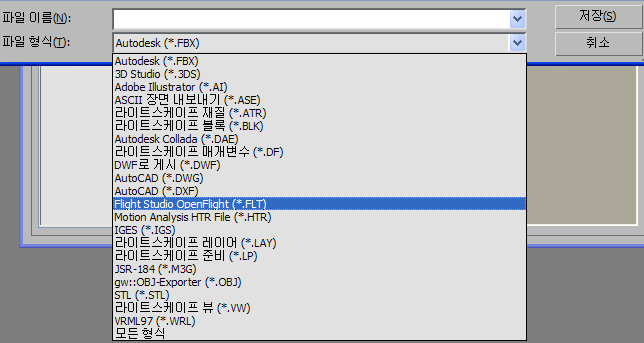

[파일 유형]=OpenFlight(*.FLT)

내보내기를 선택합니다.
내보내기 대화상자에서 파일 유형 드롭다운 메뉴를 사용하여 파일 유형을 OpenFlight(*.FLT)로 변경합니다.
내보낼 파일의 이름을 입력하고 저장을 클릭합니다.
