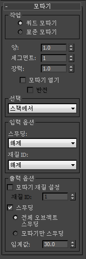

모따기 수정자
모따기 수정자를 사용하면 사변형 출력을 생성하기 위한 옵션을 사용하여 절차에 따라 오브젝트의 특정 부품에 가장자리를 추가할 수 있습니다. 이는 모든 하위 오브젝트 수준에서 적용될 수 있으며 일반적으로 날카로운 가장자리를 둥글게 만들기 위해 사용되지만 추가 메시 해상도가 필요한 다른 상황에 적용할 수 있습니다. 또한 수정자는 다양한 입력 및 출력 옵션을 포함하여 편집 가능한 폴리와 같은 오브젝트에 내장된 모따기 기능에 확장된 기능 세트를 제공합니다.
인터페이스
작업
기본 모따기 방법을 선택합니다.
  • 쿼드 모따기 모따기한 하위 오브젝트가 사변형만 생성합니다. 보조로 생성된 형상(예: 모따기한 하위 오브젝트에 인접한 영역)은 삼각형을 포함할 수 있습니다.
  • 표준 모따기 모따기한 하위 오브젝트에서 사변형 및 삼각형을 생성합니다.
1. 원래 가장자리 선택
2. 쿼드 모따기(세그먼트=2, 장력=0.5). 모서리에 있는 새 다각형은 모두 쿼드입니다.
3. 표준 모따기(세그먼트=2). 모서리에 있는 새 다각형은 쿼드와 삼각형입니다.
모따기의 범위(거리 단위)입니다. 기본값은 1.0입니다.
세그먼트
(가장자리만) 모따기 영역에 다각형을 추가합니다. 모따기 유형에 따라 결과가 달라집니다.
  • 표준 모따기 모따기 프로세스에서 모따기한 각 가장자리를 다각형의 세그먼트 값 수로 바꿉니다. 또한 이 옵션을 사용하여 동일 평면에 있지 않은 다각형 사이에 있는 모따기한 가장자리의 세그먼트 값을 늘리면 모따기한 영역을 둥글게 할 수 있습니다.
  • 쿼드 모따기 모따기한 각 가장자리 주변에 2 x 세그먼트 값 수만큼의 새 다각형을 만듭니다. 따라서 예를 들어 세그먼트를 3으로 설정하면 가장자리마다 6개의 새로운 다각형이 생성됩니다. 사용하는 세그먼트 값이 클수록 장력 값에 따라 모따기가 더 둥글게 될 수 있습니다.
위의 그림은 동일한 세그먼트 값을 사용하여 두 가지 방법으로 생성된 다각형 수의 차이를 보여줍니다.
장력
(쿼드 모따기만) 동일 평면에 있지 않은 다각형 사이의 가장자리를 모따기하여 생성된 새 다각형 사이의 각도를 결정합니다. 기본값이 1.0일 때 모따기한 각 가장자리에서 새로운 모든 다각형이 평평하게 놓입니다. 장력 값을 낮추면 각도가 늘어납니다. 가장자리의 한 면에 있는 다각형 사이에 충분히 높은 세그먼트 값과 원래 각도를 사용하면 새 다각형의 곡률을 생성할 수 있습니다. 0.0에서는 새 다각형이 원래 다각형과 같은 위치를 차지합니다.
장력 설정은 동일 평면 다각형 사이의 가장자리에서 생성된 다각형에 영향을 주지 않습니다. 모따기한 가장자리에 인접한 원래 다각형 사이의 각도가 커질수록 더 많은 곡률을 사용할 수 있습니다.
1. 원래 가장자리 선택
2. 장력=1.0
3. 장력=0.5
4행)에서 값이 변경됩니다. 장력=0.0
팁: 장력 값을 줄여도 원하는 곡률을 얻지 못한 경우 세그먼트 값을 늘리십시오.
모따기 열기
모따기 후 모따기 작업으로 만들어진 모든 면을 삭제합니다.
반전
모따기 후 모따기 작업으로 만들어진 면을 제외한 모든 면을 삭제합니다. 모따기 열기가 설정되고 쿼드 모따기가 활성 작업인 경우에만 사용할 수 있습니다.
선택
모따기가 적용되는 하위 오브젝트 선택 지정을 활성화합니다.
모따기 수정자는 활성 작업이 아닌 하위 오브젝트 수준에서 선택 사항에 대해 작동할 수 있습니다. 예를 들어 오브젝트의 여러 부분에 정점 선택 및 가장자리 선택이 있는 편집 가능한 폴리 오브젝트가 있고, 모따기 수정자를 적용하기 전에 가장자리 하위 오브젝트 수준에 액세스한다고 가정합니다. 이름에 정점이 포함된 선택 옵션 중 하나를 사용하면 가장자리 선택에 영향을 주지 않으면서 선택한 정점에서 수정자가 작업할 수 있습니다.
드롭다운 리스트에서 다음을 선택합니다.
  • 스택에서 - 현재 하위 오브젝트 수준에서 선택 사항을 모따기합니다. 하위 오브젝트 수준이 활성 상태인 경우 모든 가장자리를 모따기합니다. 이는 기본 선택 옵션입니다.
    주: 하위 오브젝트 선택이 모따기 수정자 바로 아래의 스택 수준에서 활성 상태여야 합니다. 예를 들어 가장자리 하위 오브젝트 수준이 활성 상태이고 가장자리가 선택된 편집 가능한 폴리 오브젝트가 있다고 가정합니다. 그런 다음 선택하거나 하위 오브젝트 수준(기본적으로 오브젝트 또는 최상위 수준)을 변경하지 않고 폴리 선택 수정자를 적용한다고 가정합니다. 스택의 이 점에서는 하위 오브젝트 선택이 활성 상태가 아니므로, 이후에 기본 스택에서 옵션이 활성화된 상태로 모따기 수정자를 적용하면 모든 가장자리를 모따기합니다.
  • 선택한 가장자리 - 현재 하위 오브젝트 수준에 관계없이 선택한 가장자리를 모따기합니다.
  • 선택한 면 가장자리 - 현재 하위 오브젝트 수준에 관계없이 선택한 면의 가장자리를 모따기합니다.
  • 선택한 면 테두리 - 현재 하위 오브젝트 수준에 관계없이 면 선택의 주변에서 가장자리만 모따기합니다.
  • 가장자리 정점 선택됨 - 현재 하위 오브젝트 수준에 관계없이 정점이 둘 다 선택된 가장자리만 모따기합니다.
  • 모든 가장자리 - 현재 하위 오브젝트 수준에 관계없이 오브젝트의 모든 가장자리를 모따기합니다.
  • 선택한 정점 - 현재 하위 오브젝트 수준에 관계없이 선택한 정점만 모따기합니다.
  • 모든 정점 - 현재 하위 오브젝트 수준에 관계없이 오브젝트의 모든 정점을 모따기합니다.
입력 옵션 그룹
이 옵션을 사용하면 초기 선택을 초과하는 입력 가장자리에 대한 제한을 지정할 수 있습니다. 스무딩되거나 스무딩되지 않은 가장자리만 모따기할 수도 있고 동일한 재질 ID를 가진 다각형 그룹의 테두리 안 또는 테두리의 가장자리만 모따기할 수도 있습니다.
스무딩
수정자가 인접한 면의 스무딩에 따라 입력 가장자리를 처리하는 방법을 지정합니다. 드롭다운 리스트에서 다음을 선택합니다.
  • 해제 - 스무딩 그룹이 모따기에 영향을 주지 않습니다.
  • 스무딩 가장자리 - 동일한 스무딩 그룹에 속하는 면 사이의 입력 가장자리만 모따기합니다.
  • 스무딩되지 않은 가장자리 - 동일한 스무딩 그룹에 속하지 않는 면 사이의 입력 가장자리만 모따기합니다.
재질 ID
수정자가 인접한 면의 재질 ID 할당에 따라 입력 가장자리를 처리하는 방법을 지정합니다. 드롭다운 리스트에서 다음을 선택합니다.
  • 해제 - 재질 ID가 모따기에 영향을 주지 않습니다.
  • 다른 재질 - 다른 재질 ID가 할당된 면 사이의 입력 가장자리만 모따기합니다.
  • 동일한 재질 - 동일한 재질 ID가 할당된 면 사이의 입력 가장자리만 모따기합니다.
출력 옵션 그룹
모따기 재질 설정
설정하면 지정된 재질 ID(다음 참조)를 모따기로 생성된 새 다각형에 적용합니다.
재질 ID
모따기 재질 설정이 설정될 때 새 다각형에 적용된 재질 ID입니다.
스무딩
설정하면 모따기 후 스무딩 그룹을 적용합니다. 다음 중에서 한 옵션을 선택합니다.
  • 전체 오브젝트 스무딩 - 인접한 다각형 사이의 각도에 따라 전체 오브젝트에 스무딩 그룹을 적용합니다. 두 인접 다각형의 법선 사이의 각도가 이 버튼 오른쪽의 스피너에서 설정한 임계값 각도보다 작으면 이러한 다각형은 동일한 스무딩 그룹에 있게 됩니다.
  • 모따기만 스무딩 - 인접한 다각형 사이의 각도에 따라 모따기 프로세스에 의해 만들어진 새 다각형에 스무딩 그룹을 적용합니다. 두 인접 다각형의 법선 사이의 각도가 이 버튼 오른쪽의 스피너에서 설정한 임계값 각도보다 작으면 이러한 다각형은 동일한 스무딩 그룹에 있게 됩니다.
임계값
스무딩이 설정되면 법선 사이의 각도가 임계값 값보다 작은 경우 두 개의 인접한 면은 동일한 스무딩 그룹에 배치됩니다.
