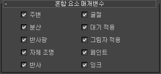

혼합 요소 매개변수 롤아웃
혼합 요소는 몇 가지 다른 요소들의 사용자 정의 조합입니다. 기본으로, 모든 요소들은 이 롤아웃 내에서 설정되며 혼합 렌더링은 장면 배경을 제외하면 일반적인 전체 렌더링과 동일합니다. 확인란을 사용하여 혼합 렌더링에 나타날 고유 요소 조합을 선택합니다.
인터페이스
주변
설정하면 주변 색상 구성요소를 포함합니다. 기본적으로 설정되어 있습니다.
분산
설정하면 분산 색상 구성요소를 포함합니다. 기본적으로 설정되어 있습니다.
반사광
설정하면 반사광 색상 구성요소를 포함합니다. 기본적으로 설정되어 있습니다.
자체 발광
설정하면 자체 발광을 포함합니다. 기본적으로 설정되어 있습니다.
반사
설정하면 반사를 포함합니다. 기본적으로 설정되어 있습니다.
굴절
설정하면 굴절을 포함합니다. 기본적으로 설정되어 있습니다.
대기 적용
설정하면 대기 적용 효과를 포함합니다. 기본적으로 설정되어 있습니다.
그림자 적용
설정하면 그림자를 포함합니다. 기본적으로 설정되어 있습니다.
페인트
설정하면 잉크 및 페인트 재질의 페인트 구성요소를 포함합니다. 기본적으로 설정되어 있습니다.
잉크
설정하면 잉크 및 페인트 재질의 잉크 구성요소를 포함합니다. 기본적으로 설정되어 있습니다.
