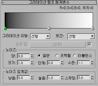

인터페이스
기본 그라데이션과 보간 유형을 표시하는 그라데이션 바
[그라데이션 바]
만드는 중인 그라데이션의 편집 가능한 모습을 표시합니다. 그라데이션 효과는 왼쪽(시작점)에서 오른쪽(끝점)으로 이동합니다.
기본적으로 세 개의 플래그가 빨간색/초록색/파란색 그라데이션의 하단 테두리를 따라 표시됩니다. 각 플래그는 색상 또는 맵을 제어합니다. 현재 선택한 플래그가 초록색이고 해당 RGB 값과 그라데이션 내의 위치(0-100 범위)는 그라데이션 바 위에 나타납니다. 각 그라데이션마다 플래그 번호가 있을 수도 있습니다.
그라데이션 바에는 다음 기능이 있습니다.
  • 하단 테두리 아무 곳이나 클릭하여 추가 플래그를 만듭니다.
  • 플래그를 드래그하여 그라데이션 내 색상 또는 맵의 위치를 조절합니다. 시작 및 끝 플래그(Flag #1은 0이고 Flag #2는 100)는 이동할 수 없습니다. 하지만 다른 플래그를 이 위치에 놓을 수 있고 이동할 수도 있습니다.
  • 둘 이상의 플래그를 지정된 위치에 놓을 수 있습니다. 두 플래그의 위치가 같으면 색상 사이에 가는 테두리가 나타납니다. 세 개 이상의 플래그 위치가 같으면 테두리 선이 더 굵어집니다.
그라데이션 막대의 마우스 오른쪽 버튼 클릭 옵션
그라데이션 막대에서 마우스 오른쪽 버튼을 클릭하여 다음 옵션이 있는 메뉴를 표시합니다.
  • 재설정그라데이션 바를 기본값으로 재설정합니다.
  • 그라데이션 로드기존 그라데이션(DGR) 파일을 그라데이션 바로 로드합니다.
  • 그라데이션 저장현재 그라데이션 바를 DGR 파일로 저장합니다.
  • 복사그라데이션을 복사합니다.
  • 붙여넣기복사된 그라데이션을 현재 그라데이션으로 붙여넣습니다.
  • UV 맵 로드현재 그라데이션을 제어하기 위해 UV 맵을 로드합니다.
    UV 맵을 로드하면 플래그 모드가 해제됩니다.
  • 비트맵 로드현재 그라데이션을 제어하기 위해 비트맵을 로드합니다.
    비트맵을 로드하면 플래그 모드가 해제됩니다.
  • 플래그 모드플래그 표시를 토글합니다.
    플래그를 설정하면 로드했을 수도 있는 맵을 비활성화합니다.
플래그에 대한 마우스 오른쪽 버튼 클릭 옵션
플래그를 마우스 오른쪽 버튼으로 클릭하여 다음 옵션이 있는 메뉴를 표시합니다.
  • 특성 편집이 옵션을 선택하여 플래그 특성 대화상자를 표시합니다.
  • 복사현재 플래그 값을 복사합니다.
  • 붙여넣기플래그 값을 현재 플래그에 붙여넣습니다.
    주: 현재 맵이 아닌 그라데이션 램프에 붙여넣을 수 있습니다.
  • 삭제플래그를 삭제합니다.
