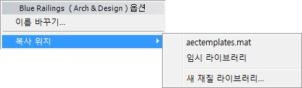

이 메뉴는 개별 재질, 맵 또는 제어기를 관리합니다.
재질의 이름을 바꿀 수 있는 대화상자를 엽니다.
일부 그룹의 경우(예: 재질 및 Autodesk 재질 라이브러리) 이 옵션은 표시되지 않습니다.
라이브러리 또는 그룹에서 재질이나 맵을 제거합니다.
일부 그룹의 경우(예: 재질 및 Autodesk 재질 라이브러리) 이 옵션을 사용할 수 없습니다.
이 재질 또는 맵을 복사할 수 있는 다른 재질/맵 브라우저 그룹을 나열하는 하위 메뉴를 표시합니다.
하위 메뉴에 표시하려면 재질/맵 브라우저에서 라이브러리를 열어야 합니다.
임시 라이브러리는 3ds Max 장면에서 저장되지만 다른 이름인 MAT 파일로 저장하면 다른 위치에서도 저장됩니다.
새 재질 라이브러리를 선택하면 브라우저에 새 라이브러리 이름을 지정할 수 있는 파일 대화상자가 열립니다. 이 대화상자에서 라이브러리를 MAT 파일로 저장하고 브라우저 내에서 라이브러리 그룹으로 열기도 합니다.
