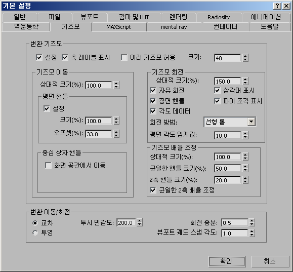

사라진 변환 기즈모
오브젝트를 이동하거나 회전하거나 배율 조정할 때마다 빨간색 축 삼각대가 특수한 용도의 변환 기즈모로 바뀝니다. 변환 기즈모는 쉽게 사라지기도 하지만 쉽게 다시 불러올 수도 있습니다. 변환 기즈모가 사라진 경우 다음 단계를 수행하십시오.
  • 사용자 정의 기본 설정 기즈모 패널을 열고 다음 이미지에 표시된 기본 설정에 맞게 설정합니다. 가장 중요한 설정은 변환 기즈모 설정으로, 변환 기즈모의 가시성을 결정합니다.
    또는 표준 메뉴 시스템을 사용하는 경우 보기 기즈모 변환 표시를 토글합니다. 향상된 메뉴 시스템을 사용하는 경우 장면 뷰 구성 기즈모 변환 표시를 토글합니다.
  • 또한 변환 기즈모가 설정되었지만 너무 작아서 볼 수 없는 경우도 거의 없긴 하지만 있을 수 있습니다. 크기를 늘리려면 = 키를 반복해서 누릅니다.
    기호는 크기를 줄입니다.
  • 또한 사용자 인터페이스 사용자화를 사용하여 사용자 정의 제어(핫 키 등)를 추가하여 변환 기즈모를 토글할 수 있습니다. 작업 이름은 기즈모 변환 표시입니다.
