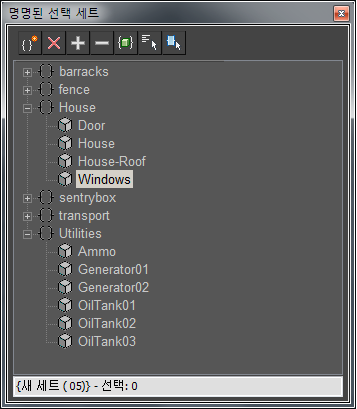

편집 메뉴 및 도구 모음에서 사용 가능한 명명된 선택 세트 대화상자는 명명된 선택 세트를 만들거나 뷰포트에서 직접 오브젝트를 선택 세트에 추가(또는 제거)할 수 있는 모달리스 대화상자입니다. 또한 대화상자에서 현재 명명된 선택 세트를 구성하거나, 해당 구성원을 찾아보거나, 새 세트를 삭제 또는 만들거나, 특정 오브젝트가 속한 명명된 선택 세트를 식별할 수 있습니다.

명명된 선택 세트 대화상자에는 현재 명명된 선택 세트가 모두 표시되어 있습니다. 플러스(+) 또는 마이너스(-) 아이콘을 클릭하여 각 세트에 대한 오브젝트 리스트를 개별적으로 확장하거나 축소할 수 있습니다.
대화상자 상단을 따라 나열된 버튼을 사용하여 세트를 만들거나 삭제하고, 오브젝트를 세트에서 추가하거나 제거하고, 오브젝트를 선택하고(개별적으로 또는 선택 세트로), 특정 오브젝트가 속하는 명명된 선택 세트를 볼 수 있습니다.
현재 장면 선택 항목을 포함하는 모든 명명된 선택 세트를 강조 표시합니다. 둘 이상의 오브젝트가 선택된 경우 선택된 오브젝트 수가 표시됩니다.
명명된 선택 세트 대화상자에서 마우스 오른쪽 버튼을 클릭할 때 추가 명령을 사용할 수 있습니다.
