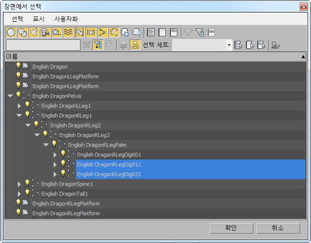

대부분의 컨텍스트에서 장면에서 선택 또는 오브젝트 선택이라는 이름을 가진 이 대화상자를 사용하면 현재 장면에 있는 모든 오브젝트의 리스트에서 선택하여 오브젝트를 선택하거나 지정할 수 있습니다.
장면에서 선택은 모달로, 장면 탐색기의 읽기 전용 버전이므로 이름 및 색상과 같은 오브젝트 특성을 변경하기 위해 이를 사용할 수 없습니다. 장면에서 선택 및 장면 탐색기 간의 다른 차이점은 다음과 같습니다.
단일 오브젝트를 선택하고 대화상자를 닫으려면 오브젝트의 리스트 항목을 두 번 클릭하면 됩니다.
대화상자가 모달이므로 리스트의 강조 표시된 항목과 장면의 해당 오브젝트 선택 간에 자동으로 동기화되지 않습니다. 선택하려면 먼저 대화상자에서 선택할 오브젝트를 강조 표시한 다음 확인을 클릭하여 대화상자를 닫고 오브젝트를 선택합니다.
장면에서 선택은 나열된 항목 드래그를 활성화하지 않기 때문에 이를 사용하여 계층 또는 레이어 내용을 편집할 수 없습니다. 그러나 선택한 오브젝트를 할당할 수 있는 새 레이어를 만들 수 있습니다.

절차
오브젝트를 이름별로 선택하려면:
- 다음 중 하나를 수행합니다.
- 다음 중 하나를 수행하여 리스트에서 하나 이상의 오브젝트를 선택하십시오.
- 단일 오브젝트를 선택하고 대화상자를 닫으려면 오브젝트 이름을 두 번 클릭합니다.
- 드래그하거나, 클릭한 후
키를 누른 채 클릭하여 오브젝트의 연속된 범위를 선택하고
키를 누른 채 클릭하여 연속하지 않는 오브젝트를 선택합니다.
- 리스트 위의 필드에 검색 구를 입력합니다. 입력할 때 현재 구와 일치하는 모든 항목이 리스트에서 강조 표시됩니다. 대/소문자가 검색 구와 정확하게 일치하는 오브젝트만 강조 표시하려면 선택 메뉴에서 대/소문자 구분 찾기를 켭니다.
주: 오브젝트를 연결하는 때와 같은 일부 상황에서는 오브젝트를 하나만 선택할 수 있습니다.
- 선택을 클릭합니다.
대화상자가 닫히면서 선택이 수행됩니다.
