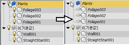

- 장면 탐색기를 레이어별 정렬로 설정합니다. 레이어 편집을 위한 드래그 앤 드롭 기능을 제공합니다. 이는 중단된 레이어 관리자 기능을 대체합니다. 추가 기능은 이 섹션 및 레이어를 사용하여 장면 구성 섹션에서 다룹니다.

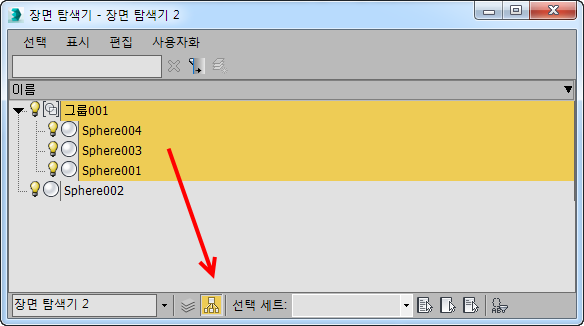

- 장면 탐색기를 계층별 정렬로 설정합니다. 계층 편집을 위한 드래그 앤 드롭 기능을 제공합니다. 추가 기능은 이 섹션에서 다룹니다.
왼쪽: 계층별 정렬로 설정된 장면 탐색기
오른쪽: 레이어별 정렬로 설정된 장면 탐색기

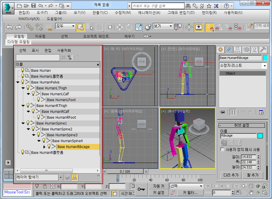

3ds Max의 각 작업 공간에는 다른 장면 탐색기가 포함되어 있으며 이름은 "장면 탐색기 - [작업 공간 이름]"으로 뷰포트 왼쪽에 고정되어 있습니다. 해당 작업에 대한 구체적인 내용은 작업 공간 장면 탐색기를 참조하십시오.
3ds Max 인터페이스에 고정된 작업 공간 장면 탐색기(빨간색 윤곽)

이제 그룹을 열지 않아도 장면 탐색기의 그룹 구성원을 볼 수 있습니다(계층별 정렬 모드에서만). 계층 및 레이어에서처럼 이름 옆의 화살표를 클릭하면 각 그룹을 확장하고 축소할 수 있습니다. 여러 개의 추가 사용자 정의 장면 탐색기 설정을 보기 도구 모음 드롭다운 리스트의 기본 장면 탐색기 하위 메뉴에서 사용할 수 있습니다. 여기에는 누락된 플러그인을 사용하는 오브젝트, 라이트 등의 작업을 수행하기 위해 설계된 탐색기가 포함됩니다. 마지막으로 장면에서 선택 명령 및 변형은 텍스트 기반 리스트에서 선택만 할 수 있는 모달 대화상자를 사용합니다. 여기에는 편집 기능이 없습니다.
