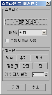

- 둘러싸기 롤아웃에서
(스플라인 매핑)을 클릭합니다. 스플라인 맵 매개변수 대화상자가 열립니다.
- 스플라인 선택 버튼을 클릭한 다음 매핑에 사용할 스플라인을 선택합니다. 뷰포트에서 스플라인을 클릭하거나 H를 눌러 이름으로 선택합니다.

인터페이스
스플라인 그룹
이 설정은 전체 매핑에 사용됩니다.
- 스플라인 선택
매핑에 사용할 스플라인을 지정할 수 있습니다. 이 버튼을 클릭한 다음 스플라인을 선택합니다. 스플라인을 지정하면 버튼 위의 공간에 해당 이름이 나타납니다.
스플라인에 여러 요소가 포함되어 있는 경우 클릭한 요소가 매핑에 사용됩니다.
- 매핑
수정자가 맵을 메시에 투영하는 방법을 지정할 수 있습니다.
- 원형튜브와 같은 원형 횡단면이 있는 오브젝트에 사용합니다.
원형 투영을 사용하면 횡단면은 기본적으로 원형이 됩니다. 이러한 횡단면을 변환하여 매핑을 변경할 수 있습니다. 예를 들어 연속적으로 양을 늘려 로컬 Z축을 중심으로 횡단면을 회전하여 나선형 매핑 효과를 만들 수 있습니다.
- 평면형도로와 같은 평평한 오브젝트에 사용합니다.
평면 투영을 사용하면 횡단면은 선이 됩니다. 최상의 결과를 얻으려면 횡단면이 메시 표면에 평행하고 매핑에 사용되는 스플라인에 수직인지 확인합니다. 대부분의 경우 이 작업은 기본적으로 수행됩니다.
- 수동 이음새 사용
설정하면 펠트 이음새를 텍스처 테두리로 사용합니다. 끄면 스플라인 매핑 기즈모에 기본 제공된 초록색 이음새 선을 사용합니다.
이 옵션은 원형 매핑에만 사용할 수 있고 끝이 열려 있는 비교적 단순한 오브젝트에서 가장 효과적입니다.
횡단면 그룹
스플라인 그룹의 스플라인을 할당하면(위 참조) 3ds Max에서 스플라인 매핑을 오브젝트에 적용하여 스플라인의 각 정점에 대해 횡단면을 만듭니다. 이 그룹의 설정을 사용하여 횡단면을 조작할 수 있습니다. 횡단면을 선택하려면 클릭합니다. 모든 횡단면을 선택하려면
+A를 누릅니다.
스플라인 모드에서는 로컬 좌표계에서 선택한 횡단면을 변환하고 텍스처 좌표를 조정하려는 만큼 이동, 회전 및 배율 조정할 수 있습니다.
주: 방향이나 배율 조정 값이 다른 두 개의 횡단면이 서로 가까이 있는 경우 둘러싸기 해제 수정자가 한 단면에서 다음 단면으로 신속하게 보간될 때 끼인 UV와 같은 시각적으로 비정상적인 부분이 매핑에 표시될 수 있습니다.
- 맞춤
인접한 형상과 일치하도록 선택한 횡단면의 크기를 조정합니다.
주: 비대칭 형상을 사용하는 경우 맞춤은 횡단면의 로컬 X 및 Y축을 따라 인접한 형상의 가장 가까운 부분으로 횡단면을 조정하기 때문에 예기치 않은 결과가 나타날 수 있습니다. 이 경우 최상의 맞춤을 얻기 위해 수동으로 횡단면을 변환해야 할 수도 있습니다.
- 추가
횡단면 간 매핑의 보간을 미세 조정하기 위해 횡단면을 추가할 수 있습니다. 이 버튼을 클릭한 다음 횡단면을 추가할 스플라인을 클릭합니다. 마우스 커서가 스플라인 위에 있을 때 십자형 커서로 변경됩니다. 필요에 따라 계속 횡단면을 추가한 다음 이 버튼을 다시 클릭하여 추가 모드를 종료합니다.
- 제거
선택한 횡단면을 삭제합니다. 끝 횡단면은 삭제할 수 없습니다.
- 정렬 기준:
- 단면선택한 횡단면을 다른 횡단면에 정렬합니다. 정렬할 횡단면을 선택하고 단면을 클릭한 다음 대상 횡단면을 클릭합니다. 정렬된 횡단면은 대상의 방향과 배율을 선택합니다.
- 면선택한 횡단면을 수정된 오브젝트의 메시 면에 정렬합니다. 정렬할 횡단면을 선택하고 면을 클릭한 다음 정렬 기준으로 사용할 면을 클릭합니다.
이 도구는 평면 매핑에서 가장 유용합니다.
- 개수 재설정
균일한 간격의 횡단면 수를 지정할 수 있습니다. 숫자 값을 설정한 다음 개수 재설정 버튼을 클릭합니다.
이 도구는 매핑 스플라인에 많은 정점이 있고 횡단면 수를 관리 가능한 개수로 줄이려는 경우에 유용합니다.
