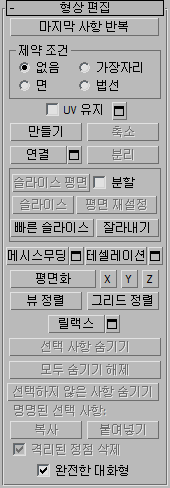

편집 가능한 폴리 가장자리 하위 수준 오브젝트에서 단일 및 다중 가장자리를 선택하고 표준 방법을 사용하여 변환할 수 있습니다. 이 항목에서는 형상 편집 및 가장자리 편집 롤아웃을 다루며 다른 컨트롤에 대한 내용은 편집 가능한 폴리를 참조하십시오.

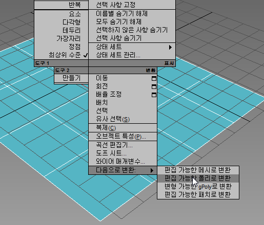

오브젝트를 변환하려면 투시 뷰포트에서 마우스 오른쪽 버튼을 한 번 클릭하여 만들기 모드를 종료합니다. 이렇게 하면 오브젝트가 선택됩니다. 투시 뷰포트에서 마우스 오른쪽 버튼을 한 번 더 클릭한 다음 변환 사분면의 아래쪽에서 다음으로 변환
편집 가능한 폴리로 변환을 선택합니다. 또는 폴리 편집 수정자를 적용합니다.
이제 오브젝트가 편집 가능한 폴리가 되었으며 명령 패널이 수정 패널로 전환됩니다.

이 롤아웃은 가장자리 편집에 특정한 명령을 포함합니다.
키를 누르십시오. 이렇게 하면 모든 선택한 가장자리와 연결된 다각형이 삭제되어 메시에 하나 이상의 구멍이 생길 수 있습니다. 구멍을 만들지 않고 가장자리를 삭제하려면 제거를 사용하십시오. 정점 삽입 설정한 후 가장자리를 클릭하여 해당 위치에 정점을 추가합니다. 명령이 활성 상태인 한 다각형을 계속 세분화할 수 있습니다.
