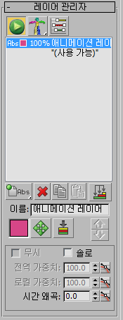

매핑 프로세스를 시작하고 나면 새 레이어가 CATRig 레이어 리스트의 맨 아래에 추가되었음을 확인할 수 있습니다. 이 레이어는 3ds Max 애니메이션 제약 조건을 저장하는 특수 제어기를 사용합니다. 또한 간격띄우기를 저장하며, 더 작은 캐릭터에 맞게 전송된 모션의 배율을 지정할 수 있습니다.

애니메이션이 축소된 새 애니메이션 레이어에서 CATRig로 전송되는 중에 소스 리그 애니메이션이 재생됩니다. 새 애니메이션 레이어는 이제 레이어 관리자 리스트에도 나타납니다.

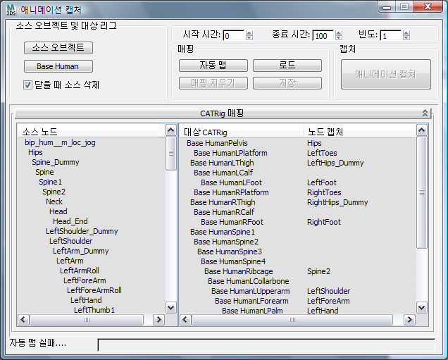

애니메이션 - CAT 하위 메뉴에서 애니메이션 캡처 대화상자를 유틸리티로 엽니다. 소스 노드 및 대상 CATRig 리스트에서 두 계층을 모두 볼 수 있습니다. 아직 매핑은 수행되지 않았으므로 캡처 노드 리스트는 비어 있으며, 애니메이션 캡처 버튼은 사용할 수 없습니다.
프로세스가 잠시 일시 중지되었다가, 해당 CATRig 골격을 통해 애니메이션을 캡처할 소스 노드가 캡처 노드 리스트에 표시됩니다.
애니메이션이 새 애니메이션 레이어에서 CATRig로 캡처되는 중에 소스 리그 애니메이션이 재생됩니다. 새 애니메이션 레이어는 레이어 관리자 리스트에 나타납니다.

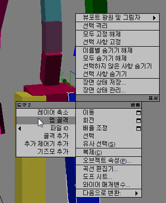

골격을 수동으로 매핑하려면
자동 매핑을 사용해도 매핑 요구 사항이 충족되지 않으면 다음 방법 중 하나를 사용하여 골격을 수동으로 매핑할 수 있습니다.
마우스 버튼을 놓고 나면 소스 골격 이름이 캡처 노드 리스트에서 골격이 매핑되는 대상 골격 옆에 나타납니다.
맵 골격 쿼드 메뉴 명령은 수동 방법(이전 설명 참조)을 사용하여 골격을 하나 이상 매핑한 후에만 나타납니다.

CATRig 매핑 롤아웃은 독립적으로 스크롤되는 두 리스트로 구성됩니다.
리그 구성요소를 수동으로 매핑하려면 소스 노드 리스트의 항목을 대상 CATRig 리스트의 해당 항목으로 드래그합니다(예: 골반에서 골반으로). 이렇게 하면 소스 노드가 캡처 노드 리스트에서 할당된 CATRig 노드 옆에 나타납니다.
또는 CAT를 통해 모션 캡처 데이터를 가져올 때나 3ds Max의 가져오기 기능을 사용하여 모션 캡처 데이터를 가져온 후에 소프트웨어에서 매핑을 자동으로 수행할 수도 있습니다. 자세한 내용은 절차를 참조하십시오.
애니메이션을 캡처하고 있는 계층을 나열합니다. 소스 오브젝트 버튼을 클릭하여 이 리스트를 채웁니다.
캡처한 애니메이션이 전송되는 계층을 나열합니다.
애니메이션을 해당하는 CATRig 계층 구성원으로 전송할 소스 노드 리스트 항목(있는 경우)을 표시합니다.
