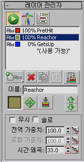

변환 기즈모를 이동 및 회전하여 애니메이션 클립의 위치 및 방향을 변경할 수 있습니다. 캐릭터는 변환 기즈모에 연결된 것처럼 나타나지만 실제로는 그렇지 않습니다. 실제로 각 레이어에는 자체 변환 기즈모가 있습니다. 변환 기즈모의 주된 용도는 애니메이션을 공간에서 이동 및 회전하여 다시 사용할 수 있도록 하는 것입니다.
변환 기즈모의 이름은 "[현재 애니메이션 레이어 이름]Transform"입니다. 애니메이션 레이어의 이름을 바꾼 다음 레이어 변환 기즈모 표시 버튼을 토글하여 변환 기즈모 이름을 업데이트합니다.
변환 기즈모는 절대 레이어에만 사용할 수 있으며, 각 절대 레이어에는 자체 변환 기즈모가 포함될 수 있습니다.
변환 기즈모를 애니메이션하는 중에는 사용자 정의 제어기 할당이 지원되지 않으며, 변환 기즈모를 다른 오브젝트에 연결할 수 없습니다. 변환 기즈모를 애니메이션하려면 회전을 애니메이션하지 않는 것이 좋습니다. 기본 애니메이션만 적용하십시오. 일반 애니메이션에는 이 방법을 사용할 수 없습니다.

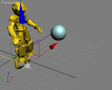

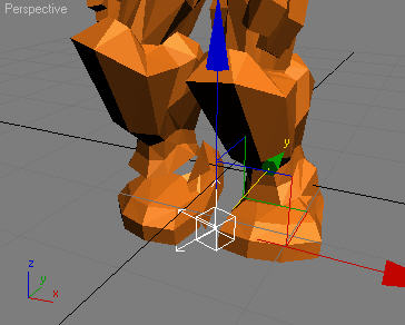

키를 누른 상태로 레이어 변환 기즈모 표시 버튼을 클릭하면 CAT에서 선택한 골격 위치에 변환 기즈모를 만듭니다. 예를 들어 캐릭터의 발을 선택하는 경우
키를 누른 상태로 변환 기즈모 버튼을 클릭하면 노드가 정확히 발 위치에 나타납니다. 그런 후에 다른 레이어를 강조 표시하고 다시
키를 누른 상태로 해당 레이어에 대해 변환 기즈모를 설정합니다. 이제 3ds Max에서 정렬 도구를 사용하여 두 레이어 모두에서 발 위치를 정렬할 수 있습니다.

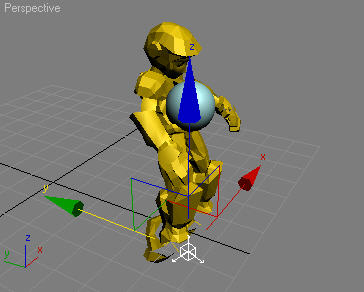

키를 누른 상태로 레이어 변환 기즈모 표시 버튼을 클릭하면 새 노드가 표준 원점인 (0,0,0)에 나타납니다. 그런 후에 노드를 이동하면 좌표 표시(프로그램 창 아래쪽 근처의 X/Y/Z 필드)에 레이어에 적용된 변환의 정도가 표시됩니다. 예를 들어 걷기 주기 루프를 로드한 다음 앞으로 정확히 60단위(루프의 길이)만큼 이동할 수 있습니다.

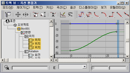

변환 기즈모의 애니메이션 키는 변환 가지의 곡선 편집기에서 선택한 레이어 아래의 CATParent에 있습니다. 또한 범위 뷰 기능을 사용하면 키에 빠르게 액세스할 수 있습니다.
