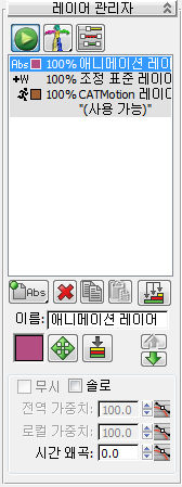

[레이어 스택]
현재 리그에 대한 모든 애니메이션 레이어를 각 레이어의 유형, 색상(해당하는 경우) 및 전역 가중치 값과 함께 나열합니다. 리스트 순서는 스택 순서와 반대로, 연속되는 각 리스트 항목은 스택에서 더 높은 수준을 나타냅니다. 레이어를 강조 표시하려면 리스트에서 해당 이름을 클릭합니다.

이름
강조 표시된 레이어의 이름을 표시합니다. 이름을 변경하려면 이 텍스트 필드를 편집합니다.

[색상 견본]
레이어 색상입니다. 이 색상에 따라 레이어의 변환 기즈모 색상(다음 설명 참조)과 레이어 색상 모드의 리그 색상이 결정됩니다. 색상 선택기 대화상자를 사용하여 색상을 변경하려면 클릭합니다.

레이어에 키 포즈
자동 키가 켜져 있으면 캐릭터의 선택한 포즈를 선택한 레이어로 키 지정하거나, 자동 키가 꺼져 있으면 캐릭터의 현재 포즈를 선택한 레이어로 간격띄우기합니다.
레이어 위로 이동/레이어 아래로 이동
레이어 스택에서 강조 표시된 레이어를 위나 아래로 한 위치 이동하려면 위쪽 또는 아래쪽 버튼을 각각 클릭합니다.
가중치 그룹
이러한 컨트롤은 강조 표시된 레이어가 레이어 스택에서 레이어 앞의 항목, 즉 리스트에서 먼저 나오는 항목과 상호 작용하는 방법을 결정합니다. 솔로 및 시간 왜곡을 제외하면 스택의 첫 번째 레이어에는 컨트롤을 사용할 수 없습니다.
무시
이 옵션이 켜져 있으면 강조 표시된 레이어의 애니메이션이 리그에 적용되지 않습니다.
주: 레이어를 무시로 설정하면 해당 스택 항목이 회색으로 표시되어 비활성 상태를 나타냅니다.
솔로
이 옵션이 켜져 있으면 강조 표시된 레이어의 애니메이션이 리그에 적용되고 다른 레이어는 무시됩니다.
주: 레이어에 대해 솔로를 활성화하면 다른 모든 레이어가 무시 상태로 설정됩니다(이전 설명 참조).
전역 가중치
강조 표시된 레이어가 전체 애니메이션에 영향을 주는 범위입니다. 자세한 내용은 레이어 간 혼합을 참조하십시오.
레이어의 전역 가중치 값에 대해 애니메이션 곡선을 편집하려면 곡선 편집기: 전역 가중치를 클릭합니다.
로컬 가중치
선택한 골격에 대해 강조 표시한 레이어의 애니메이션이 전체 애니메이션에 영향을 주는 범위입니다. 자세한 내용은 페더 가중치를 참조하십시오.
레이어의 로컬 가중치 값에 대해 애니메이션 곡선을 편집하려면 곡선 편집기: 로컬 가중치를 클릭합니다.
시간 왜곡
애니메이션 레이어의 속도를 제어할 수 있도록 합니다. 이 값은 일반적으로 애니메이션됩니다. 자세한 내용은 레이어 시간 왜곡을 참조하십시오.
레이어의 시간 왜곡 값에 대해 애니메이션 곡선을 편집하려면 곡선 편집기: 시간 왜곡을 클릭합니다.
