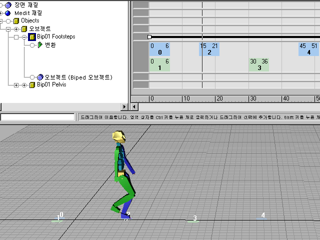

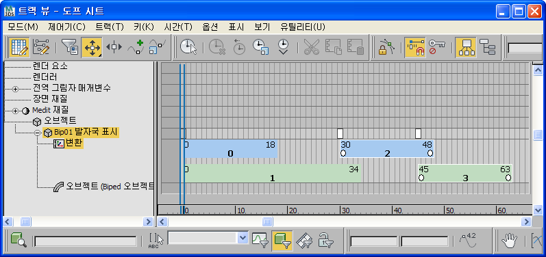

발자국의 위치가 뷰포트에 표시되는 동안 타이밍이 트랙 뷰 - 도프 시트 편집기에 표시됩니다. 여기서 각 발자국은 시간 블록으로 표시되며, 각 블록은 발이 발자국에 고정된 시간을 나타냅니다.
트랙 뷰의 발자국 키

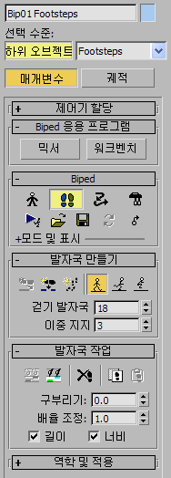

  1. Biped를 선택하고 모션 패널로 이동합니다.
  2. Biped 롤아웃 (발자국 모드)를 클릭합니다.
  3. 발자국 만들기 롤아웃에서 (걷기), (뛰기) 또는 (점프)을 클릭하여 보행(발의 움직임 방법 또는 패턴)을 선택합니다. 보행은 만든 발자국의 초기 타이밍을 설정합니다.
    처음 발자국을 만들 때 발자국은 비활성 상태입니다. 장면에는 존재하지만 아직 Biped의 움직임을 제어하지 않습니다.
  4. 뷰포트에서 발자국 패턴을 만듭니다. 발자국 만들기에서 사용 가능한 몇 가지 다른 방법으로 발자국을 만들 수 있습니다.
    • (다중 발자국 만들기)으로 많은 발자국을 자동으로 만듭니다. 또는
    • (발자국 만들기(추가))이나 (발자국 만들기(현재 프레임))을 사용하여 각 발자국을 개별적으로 배치합니다. 자동 그리드를 사용하여 메시 표면에 발자국을 만듭니다.

발자국 모드
발자국 모드가 활성화되면 모션 패널에 발자국 만들기 컨트롤이 표시됩니다.
모션 패널의 발자국 컨트롤
트랙 뷰 - 도프 시트 편집기에 표시된 발자국
