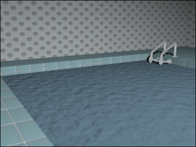

화선 없이 렌더링된 수영장

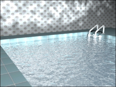

수영장에 반사 화선이 추가됨

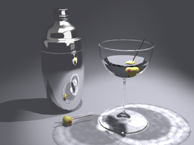

반지름 기본값을 꺼서 렌더링된 굴절 화선입니다.
반지름 크기는 장면 범위를 기준으로 합니다(전체 장면 반지름의 1/100).
반지름 값이 명시적으로 1.0으로 설정되었습니다.
반지름 값이 2.5로 증가되었습니다.
필터 유형이 원뿔로 변경되었습니다.
화선을 보다 자세히 표시하기 위해 광주 수가 50,000으로 증가되었습니다(전역 조명 특성 그룹).
