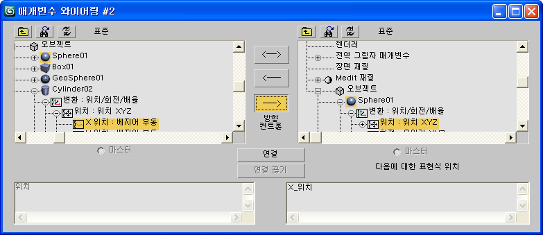

헤드 오브젝트를 라이트에 연결하기
어셈블리를 선택하면 조명 기구 매개변수 조광기와 필터 색상이 수정 패널에 나타납니다.
이제 조명 기구의 조광기 설정을 변경할 때 라이트의 강도도 함께 변경됩니다.
또한 이 방법을 사용해서 조명 기구의 필터 색상 매개변수를 임의의 라이트의 색상 설정에도 연결할 수 있습니다.
