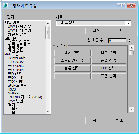

수정자 세트 구성 대화상자
이 대화상자를 사용하여 수정 패널의 사용자 정의 수정자와 버튼 세트를 만들 수 있습니다.

  1. 수정자 그룹 상자에 사용자 정의 버튼 세트를 만듭니다. 다음 컨트롤을 사용합니다.
    • 총 버튼 수를 사용하여 버튼 수를 변경합니다.
    • 수정자 리스트의 수정자를 버튼으로 드래그합니다.
    • 버튼을 강조 표시한 다음 수정자 리스트에서 수정자를 두 번 클릭합니다. 버튼을 두 번 클릭하여 할당하면 강조 표시가 수정자 그룹의 다음 버튼으로 이동합니다.
  2. 세트 편집 필드에 새 세트의 이름을 입력합니다.
  3. 저장을 클릭합니다.
  4. 확인을 클릭하여 수정자 세트 구성 대화상자를 닫습니다.

인터페이스
수정자 리스트
현재 사용 가능한 모든 수정자를 나열합니다. 채널 정보, 최대 편집, 최대 표준, 변형, 최대 표면, 표면 도구, 수정자, 라디오시티, 라이트, 최대 추가, 셸, 스플라인 편집, 표준 공간 수정자 등의 범주로 구성되어 있습니다. 현재 버튼 세트에 수정자를 추가하려면 이 리스트에서 수정자 그룹 상자의 버튼으로 수정자 이름을 드래그합니다.
세트 편집 필드 및 드롭다운 리스트
이 편집 필드 및 드롭다운 리스트에서 편집할 수정자 세트를 선택할 수 있습니다. 새 버튼 세트를 만들려면 편집 필드에 이름을 입력한 다음 저장을 클릭합니다.
저장
현재 버튼 세트를 저장합니다.
삭제
현재 버튼 세트를 삭제합니다.
주의: 버튼 세트를 삭제하면 취소할 수 없습니다.
총 버튼 수
버튼 세트의 버튼 수를 설정합니다. 버튼 세트는 최대 32개 버튼을 포함할 수 있습니다.
수정자 그룹
버튼 세트가 수정 패널에 표시되는 방식을 미리 봅니다. 상자에는 한 번에 16개 버튼만 표시되므로 오른쪽의 스크롤 바를 사용하여 나머지 버튼을 모두 볼 수 있습니다.
버튼을 변경하려면 수정자 리스트에서 이 그룹 상자로 수정자 이름을 드래그하거나 버튼(테두리 강조 표시)을 클릭한 다음 수정자 이름을 두 번 클릭합니다.
