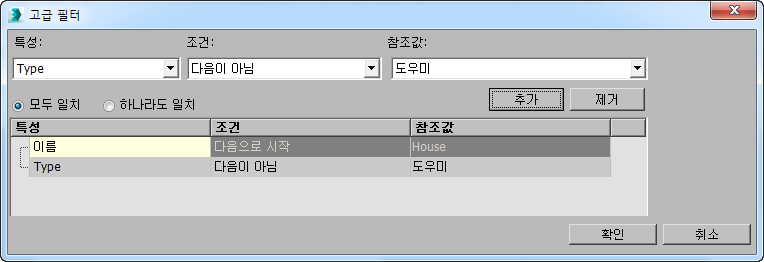

  5. 수행할 필터를 만드는 데 충분한 조건을 추가합니다.
    예를 들어 이름이 "House"로 시작하는 도우미 오브젝트 이외의 오브젝트만 표시하려면 다음과 같이 설정합니다.

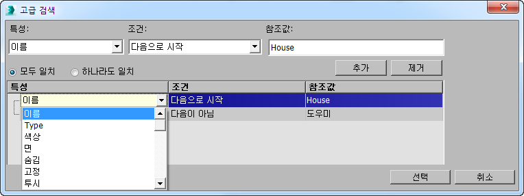

대화상자 컨트롤을 사용하여 필터 구문을 하나 이상 지정한 다음 검색을 시작합니다. 성공적인 검색 결과는 지정한 조건을 모두 또는 일부 충족할 수 있습니다.
주: 다음 그림에 표시된 것처럼 리스트의 기존 필터 구문을 수정할 수 있습니다. 용어를 클릭하고 적용 가능한 방법(마우스 또는 키보드)으로 수정합니다. 키보드로 필드를 편집하는 경우 또는 키를 눌러 변경된 항목을 적용하거나 키를 눌러 취소합니다.
