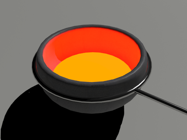

기본 강도 1.0

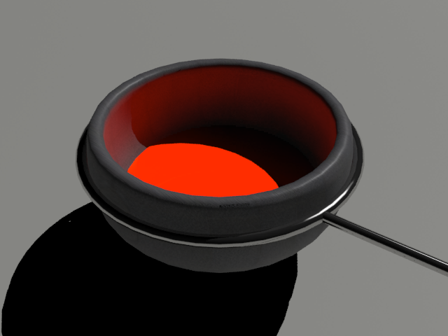

2.0으로 증가된 강도
재질 자체 발광을 만들면 일반적으로 강도의 효과가 사라집니다.

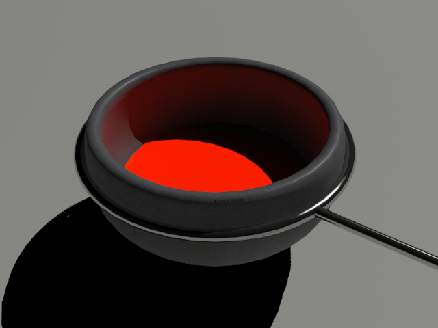

1,000도(최소)로 설정된 Kelvin 온도 및 자체 발광

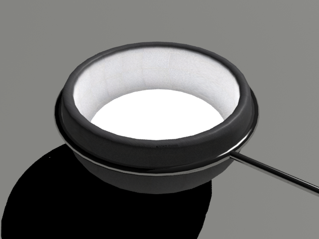

1,500도로 설정된 Kelvin 온도 및 자체 발광

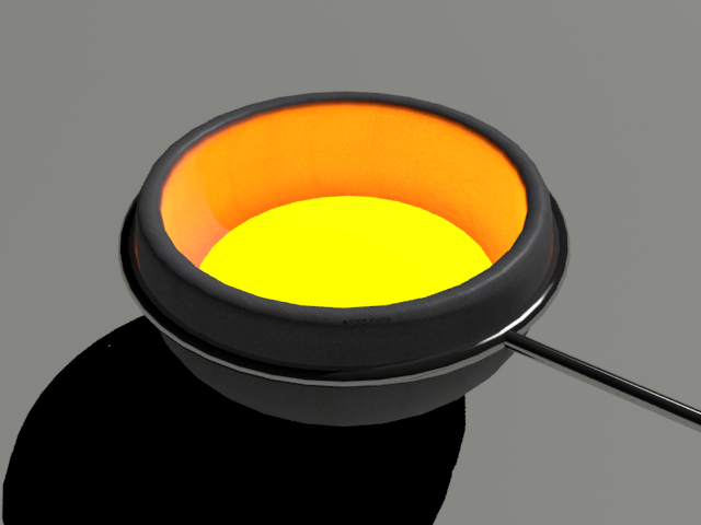

100,000도(최대)로 설정된 Kelvin 온도 및 자체 발광
