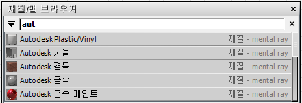

이름별 검색
이 필드에 텍스트를 입력하여 이름이 입력한 문자로 시작되는 재질 및 맵을 검색합니다. 검색은 대/소문자를 구분하지 않습니다.
검색 필드 아래에 있는 리스트에 찾은 재질과 맵이 표시됩니다.

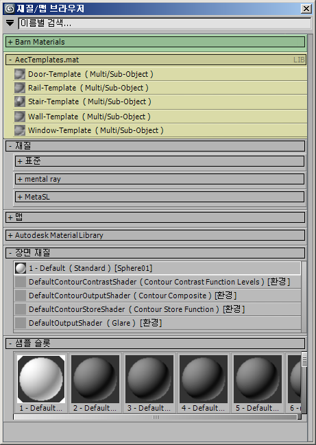

재질/맵 리스트
재질/맵 브라우저 대화상자의 주요 부분은 스크롤할 수 있는 재질 및 맵 리스트입니다. 이 리스트는 확장하거나 축소할 수 있는 그룹으로 구성됩니다.
대부분의 재질/맵 브라우저 인터페이스는 라이브러리 및 그룹으로 구성된 재질, 맵 및 제어기 리스트일 뿐입니다. 각 라이브러리 및 그룹에는 리스트를 확장하거나 축소하는 데 사용할 수 있는 열기/닫기(+/-) 아이콘이 있는 제목 표시줄이 있습니다. 그룹에는 자체 제목 표시줄이 포함된 하위 그룹이 있으며, 이 하위 그룹 중 일부에는 추가 하위 그룹이 포함될 수 있습니다.
브라우저의 모달 버전의 경우 재질 유형을 할당하면 재질만 표시되며, 맵을 할당하면 맵만 표시됩니다.
중요사항: 기본적으로 재질/맵 브라우저에는 활성 렌더러와 호환될 수 있는 재질 및 맵만 표시됩니다.
