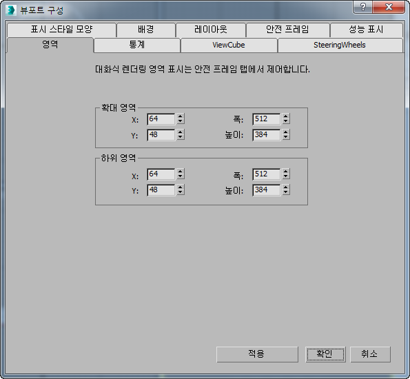

뷰포트 구성 대화상자의 영역 패널에서 확대 영역 및 하위 영역 렌더링 옵션에 기본 선택 직사각형 크기를 지정합니다.
렌더링할 영역 리스트에서 확대 또는 영역 옵션을 선택하는 경우 직사각형 선택 영역이 뷰포트에 나타납니다. 핸들을 드래그하여 영역의 크기를 변경할 수 있고 테두리 내의 어느 곳이나 드래그하여 해당 위치를 변경할 수 있습니다.
가상 뷰포트를 사용하려면 다음을 수행합니다.
뷰포트 구성을 선택하고 영역 탭을 클릭합니다. 뷰포트는 가상 뷰포트로 변환되고 흰색 직사각형으로 나타난 뷰포트 영역이 표시됩니다. 모든 뷰포트 탐색 방법은 뷰포트의 확대/축소된 부분만 보는 경우를 제외하고 동일하게 작동합니다.
영역 탭으로 이동하여 가상 뷰포트를 끕니다. 뷰포트 탐색 도구 중 하나를 마우스 오른쪽 버튼으로 클릭하거나 보기 메뉴
뷰포트 구성으로 이동하여 뷰포트 구성 메뉴를 열 수 있습니다.
확대 영역의 위치 및 크기를 설정합니다. 렌더링할 영역을 참조하십시오.
렌더링할 영역의 위치 및 크기를 설정합니다. 렌더링할 영역을 참조하십시오.
