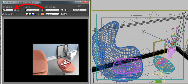

영역을 렌더링하려면 다음을 수행합니다.
이렇게 하면 렌더링할 영역 옵션이 자동으로 영역으로 설정되고 렌더된 프레임 창과 활성 뷰포트에 영역 창이 표시됩니다. 창에 편집 핸들과 닫기 상자(X)가 있습니다.
창의 가로 세로 비율을 유지하려면
키를 누른 채 핸들을 드래그합니다.
3ds Max는 영역만 렌더링합니다. 프로덕션 모드에서는 렌더링 전에 렌더된 프레임 창이 지워지지만 반복 모드에서는 영역 외부의 창 영역이 그대로 유지됩니다.

렌더링할 영역 리스트에서 영역을 선택하면 영역 편집 컨트롤이 활성화됩니다. 이 경우 영역의 편집 가능한 버전이 렌더된 프레임 창과 활성 뷰포트에 모두 나타납니다. 영역을 이동하거나 영역 크기를 변경하려면 각각 영역 상자나 해당 핸들을 드래그합니다. 영역 편집을 끄면 영역이 렌더된 프레임 창에 그대로 표시되지만 더 이상 편집할 수 없습니다. 또는 자동으로 영역을 현재 선택으로 설정하려면 선택한 자동 영역을 설정합니다.
