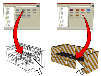

왼쪽: 형상을 장면으로 드래그
오른쪽: 비트맵을 형상으로 드래그
