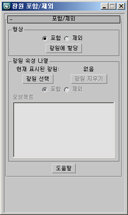

라이트 포함/제외 도구
라이트 포함/제외 도구는 라이트별로 오브젝트를 포함하거나 제외할 수 있게 하는 모덜리스 대화상자입니다. 오브젝트가 제외되면 지정된 라이트가 비추지 않으며 그림자를 받지 않습니다.
이 대화상자를 사용하려면 장면에 하나 이상의 라이트 오브젝트가 있어야 합니다. 선택한 라이트에 대해 이 대화상자는 제외/포함 대화상자에서 사용할 수 있는 것과 동일한 기능을 제공하는 바로 가기와 같습니다.
라이트 제외가 전혀 발생하지 않더라도 장면에서 조명을 정확하게 제어해야 할 경우 이 기능이 유용합니다. 예를 들어, 단일 오브젝트만 비추고 주변을 비추지 않기 위해 라이트를 추가해야 하거나 그림자를 한 오브젝트에서만 투사하고 다른 오브젝트에서는 투사하지 않기 위해 라이트가 필요할 수 있습니다.
주: 기본적으로 새 라이트의 경우 오브젝트가 제외되지 않습니다. 단지 이전에 제외되었던 오브젝트만 포함하면 됩니다.

인터페이스
형상 그룹
포함/제외
선택한 오브젝트가 특정 라이트 오브젝트에서 라이트를 받을 것인지 여부를 지정합니다. 기본값은 포함입니다.
라이트에 할당
사용할 라이트를 선택할 수 있도록 선택 항목을 활성화합니다. 한 번에 하나의 라이트만 선택할 수 있습니다.
라이트 특성 나열 그룹
다음 컨트롤을 사용하면 라이트별로 오브젝트의 포함/제외 상태를 보고 편집할 수 있습니다.
현재 표시된 라이트
현재 선택한 라이트의 이름을 지정합니다.
라이트 선택
다른 라이트를 선택할 수 있도록 선택 항목을 활성화합니다.
라이트 지우기
현재 표시된 라이트에 할당된 모든 포함 또는 제외된 오브젝트를 제거하여 오브젝트 리스트를 비웁니다.
포함/제외
현재 표시된 라이트에서 라이트를 받기 위해 포함 또는 제외된 오브젝트의 상태를 전환합니다.
오브젝트
현재 표시된 라이트의 포함 또는 제외를 위해 선택된 오브젝트를 나열합니다.
