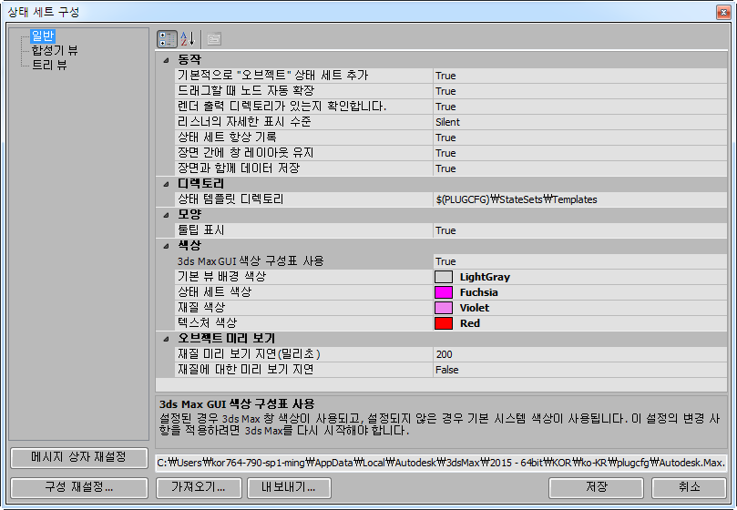

상태 세트의 모양 및 동작을 사용자화할 수 있습니다.
대화상자에는 다양한 옵션이 있습니다. 옵션을 클릭하면 대화상자의 옵션 리스트 아래 창에 이 옵션에 대한 설명이 표시됩니다.
- [패널]
- 왼쪽의 리스트를 사용하여 세 개의 오른쪽 패널에서 이동합니다.
범주: 범주별로 옵션을 정렬하려면 클릭합니다.
알파벳순: 알파벳순으로 옵션을 정렬하려면 클릭합니다.
- 메시지 상자 재설정
- 해당 확인란을 사용하는 모든 상태 세트 메시지의 "이 메시지를 다시 표시하지 않음" 상태를 끄려면 클릭합니다.
- [파일 이름 및 경로]
- 현재 상태 세트 구성 파일의 이름 및 위치를 표시합니다.
- 구성 재설정
- 모든 구성 옵션을 해당 기본 값으로 재설정합니다.
- 가져오기
- 이미 저장된 상태 세트 구성 파일을 로드합니다.
- 내보내기
- 현재 구성을 상태 세트 구성 파일로 저장합니다.
- 저장
- 현재 구성을 기본 구성 파일 Autodesk.Max.State Sets.config로 저장합니다.
